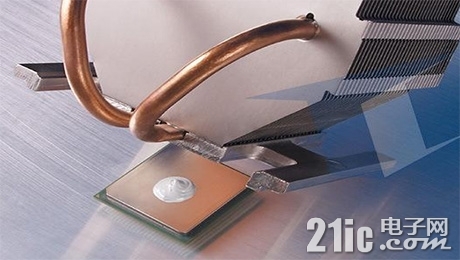

   导热硅脂广泛应用于电子原器件的导热及散热,从而保证电子产品稳定正常的工作。然而电子产品在设计时间内能够长期稳定工作,还需要取决于导热硅脂能否长期发挥其散热功能,所以不少用户就提出为了产品工作正常,导热硅脂多久需要更换呢?今天小编就和大家讲解下导热硅脂使用寿命相关知识。
       导热硅脂应用寿命取决于产品本身的性能质量以及使用环境,先从本身质量来说,导热系数相同的导热硅脂,初始使用时散热效果可能无明显差异,但是随着使用时间延长,越容易渗油的导热硅脂,导热失效越会先提前,所以使用离油率差的产品,就需要短期定期的更换导热硅脂,容易渗油的导热硅脂使用时间短则几个月可能就需要更换,大大增加了人工及成本,性能质量好的导热硅脂,就算经过5年也不一定会出现变干,也能保持比较好的导热性
       我们再从使用环境来说,导热硅脂在使用过程中,要想保证电子产品散热正常,那么导热硅脂使用前必须把元器件表面的灰尘,油污清洁干净,否则导致导热硅脂污染,使用寿命肯定下降;另外导热硅脂在遇到长期潮湿的环境,有些型号产品有可能会出现变质,影响导热效果,导致电子产品提前失效,所以导热硅脂使用寿命的发挥正常,使用环境需要提前考虑预防。
       导热硅脂在应用过程中,一般只要不出现干燥结块,开裂,就没有必要更换。以上即是小编整理的导热硅脂应用寿命知识讲解,导热硅胶有其它疑问可以通过留言的方式反馈给我,欢迎大家留言。
