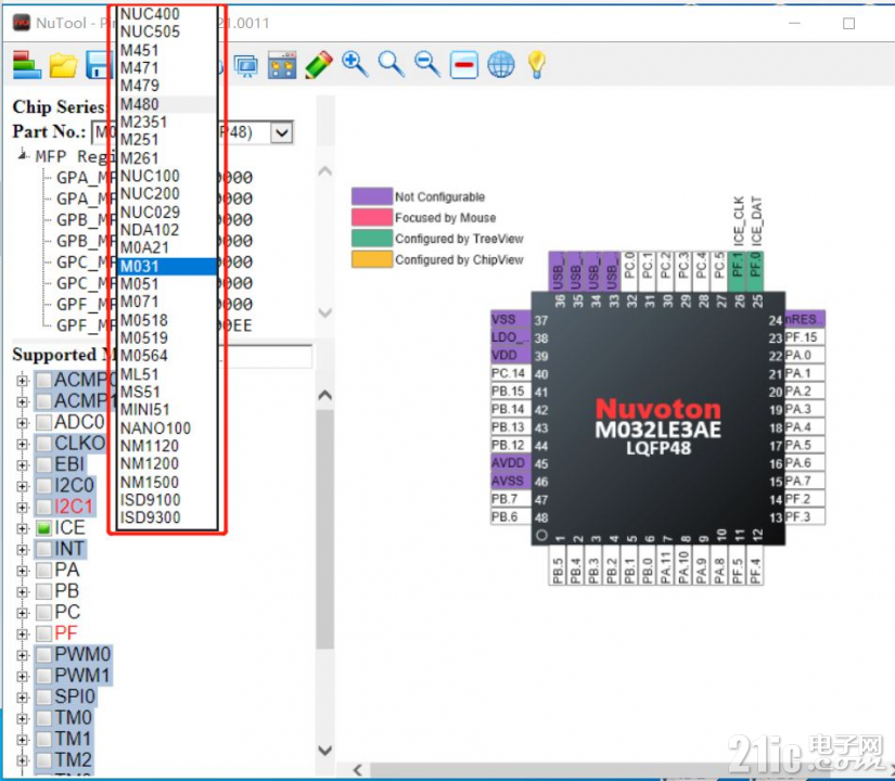

     一、PinConfigure
      1、下载后解压即可,里面包含了操作手册和SCH库文件(ORCAD\PADS\PROTEL),软件是免安装的,直接打开NuTool - PinConfigure.exe
2、目前基本支持8051、M0、M23、M4系列的所有芯片
 楼主| goodluck09876 发表于 2021-10-14 08:12 | 显示全部楼层

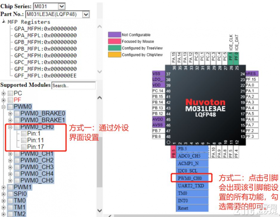

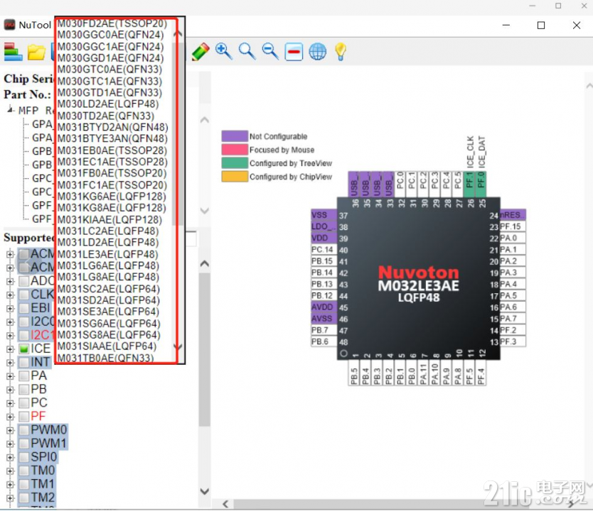

      3、通过这个软件可以很方便的查看该芯片的引脚分布和外设设置,配置引脚有两种方式。
 楼主| goodluck09876 发表于 2021-10-14 08:13 | 显示全部楼层

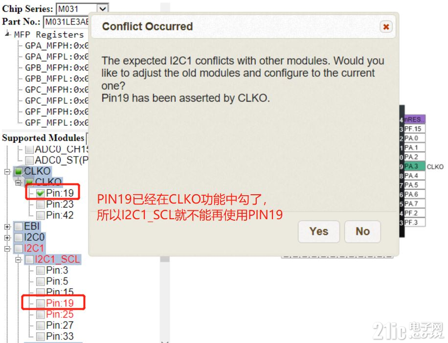

      4、如勾选引脚重复,会提示警告,可以规避错误。

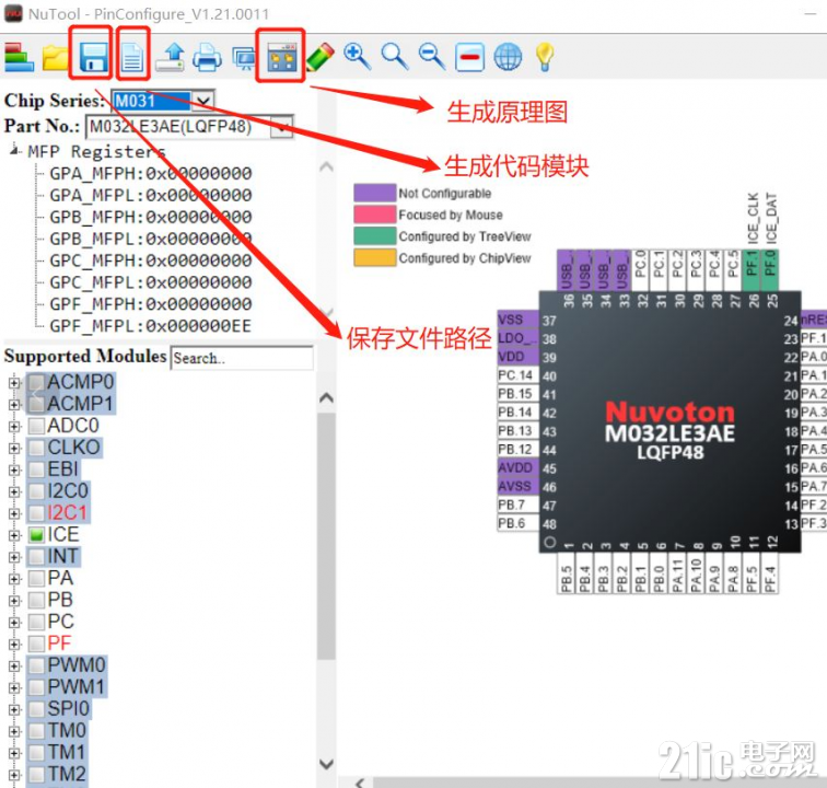

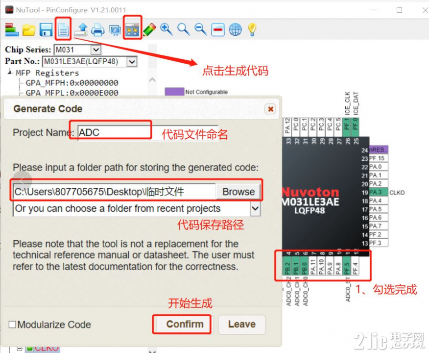

      5、所需引脚功能勾选完成后,点击生成就可以找到一个ADC.C的文件。
 楼主| goodluck09876 发表于 2021-10-14 08:14 | 显示全部楼层

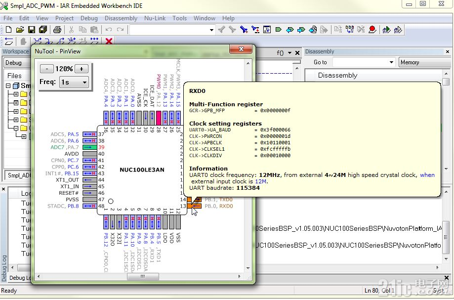

二、PinView
      PinView是一个可视化的管脚状态检视工具。PinViewTool可以当作一个单独的程序运行,也可以作为Keil或IAR的插件启动。在程序运行时或调试时,能直观的显示出管脚的IO设备状态,并能对一些常见的管脚错误给出警告。目前支持大多数M0、M23、M4芯片,后续还在不断增加芯片型号。
      1、单独运行
      PinView作为单独工具运行时,可在不中断芯片中程序的情况,“旁观”芯片的管态,并可以通过菜单File → Run Script,加载用户自定义的lua script,读写芯片的内存或寄存器的值。你可以在PinView安装目录下 (例如 C:\Program Files (x86)\NuvotonTools\NuTool_PinView), 找到 lua script 文件 “ice_functions.txt”, 以及一个例子 “my.lua”. 主窗口显示如下:

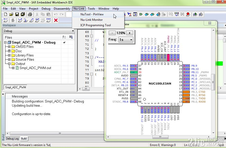

2、作为Keil/IAR的插件运行
      PinView作为Keil或IAR的插件运行时,可伴随着集成调试环境启动,并即时的反应出每步调试后的管脚的变化。在程序全速运行时,PinView的窗口可根据设定的刷新频率,周期更新管脚的内容。以下是在IAR中的窗口显示情况:

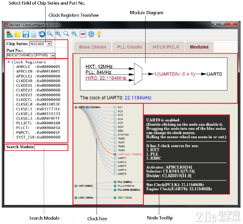

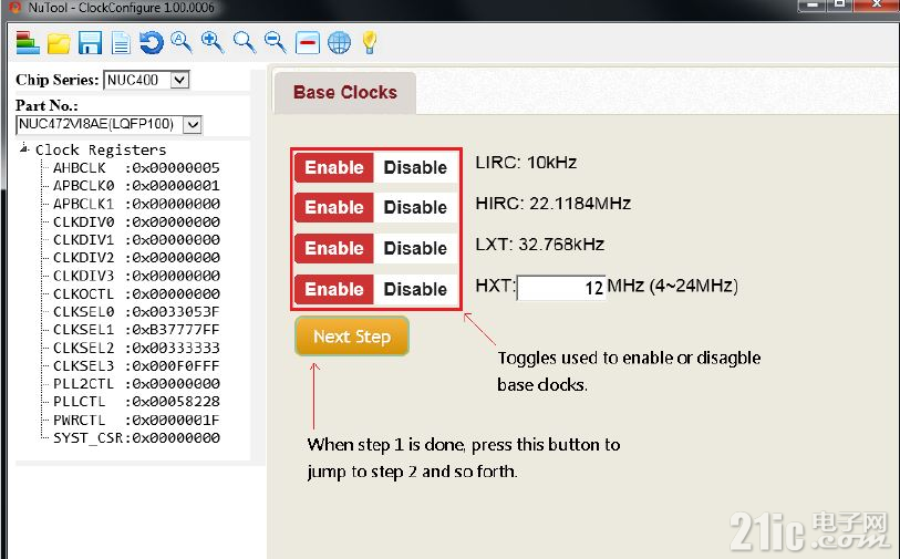

三、ClockConfigure
      ClockConfigure可用来设置MCU的系统及周边时脉,通过树状图设置时脉,产生程序。
       1、GUI介绍
       2、操作步骤
 楼主| goodluck09876 发表于 2021-10-14 08:17 | 显示全部楼层
 楼主| goodluck09876 发表于 2021-10-14 08:19 | 显示全部楼层
       3、点击生成代码即可
