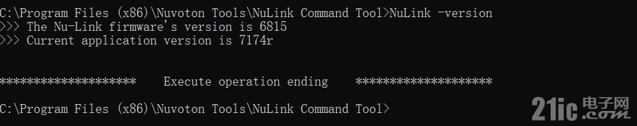

 楼主| goodluck09876 发表于 2021-10-14 08:59 | 显示全部楼层

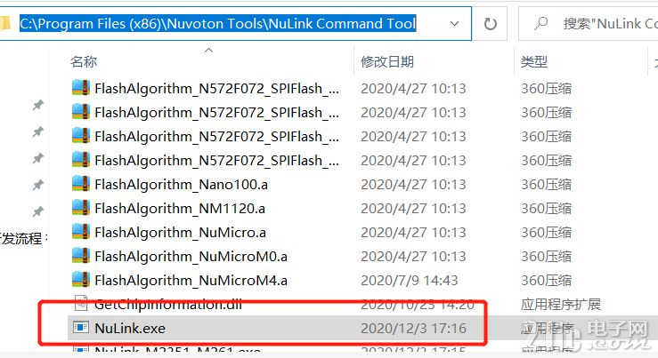

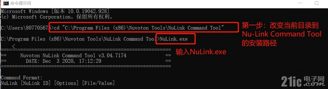

接来下是启动NuLink Command,需要打开Windows命令提示符。
         默认安装路径是:C:\Program Files (x86)\Nuvoton Tools\NuLink Command Tool,可以打开此路径查看下里面是否有NuLink.exe。

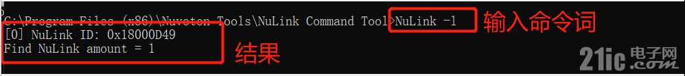

         1、显示Nu-Link ID

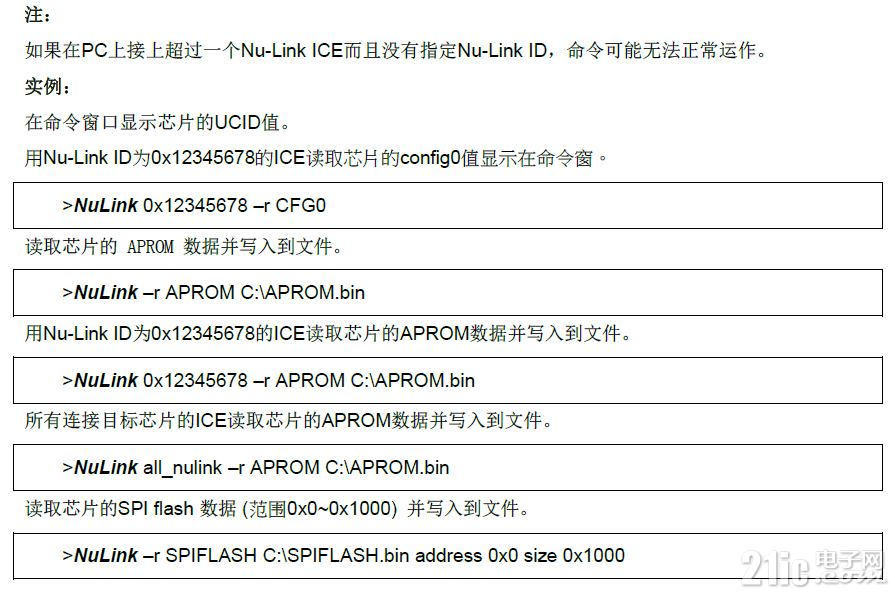

2、读取目标芯片区块数据。
 楼主| goodluck09876 发表于 2021-10-14 09:03 | 显示全部楼层
 楼主| goodluck09876 发表于 2021-10-14 09:04 | 显示全部楼层
         举例:读取芯片config0显示到命令窗口。

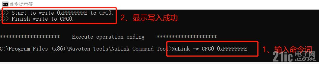

         3、写数据到目标芯片区块
 楼主| goodluck09876 发表于 2021-10-14 09:06 | 显示全部楼层
         举例:写入0xFFFFFFFE值到目标芯片的config0

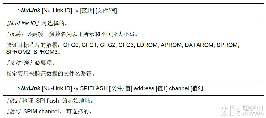

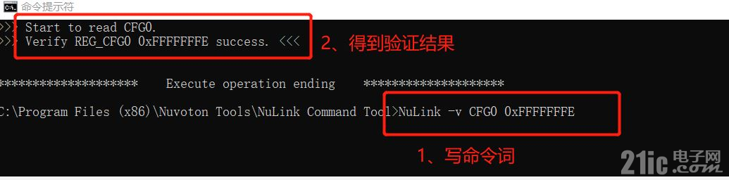

          4、验证芯片数据和源文件
 楼主| goodluck09876 发表于 2021-10-14 09:12 | 显示全部楼层
         举例:验证目标芯片的config0是否为0xFFFFFFFE值。

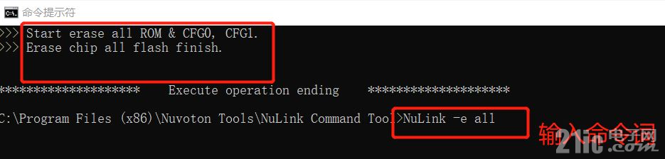

          5、擦除芯片/闪存Flash
 楼主| goodluck09876 发表于 2021-10-14 09:13 | 显示全部楼层
          举例:擦除整个目标芯片数据包括config0, config1, config2, config3, LDROM, APROM, DATAROM, SPROM, SPROM2, SPROM3, KPROM。

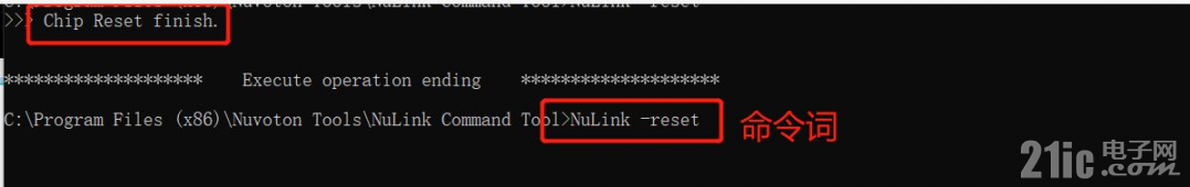

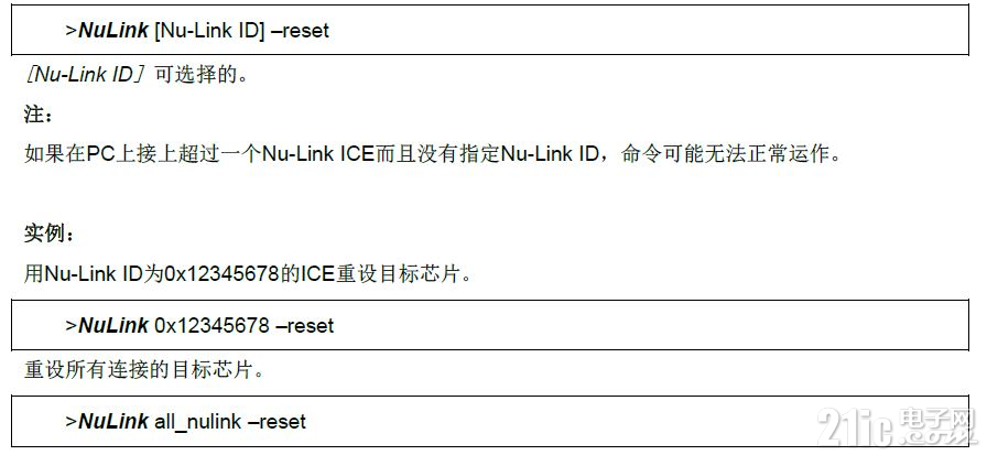

          6、重设目标芯片

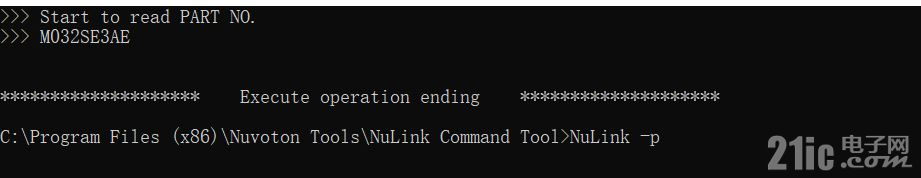

          7、显示目标芯片型号
          8、显示当前应用程序和Nu-Link ICE版本号

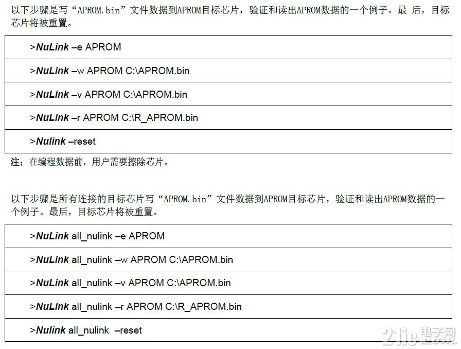

          9、烧录APROM
