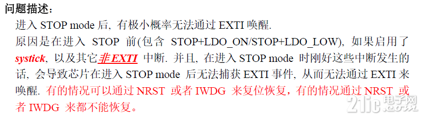

STOP有小概率无法唤醒的问题
2784|1
andygirl|  楼主 | 2021-10-14 09:23 | 只看该作者 |只看大图 回帖奖励 |倒序浏览 |阅读模式
单片小菜| | 2021-10-19 09:38 | 只看该作者
这个**太清晰明了了,很棒的。
