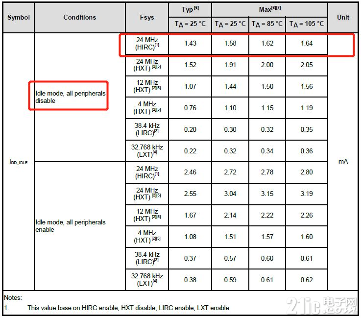

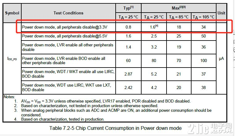

我们简单介绍现在市面上用的比较多的一款ML51产品,我们来看看芯片宣称的Idle和PD模式下功耗情况。Idle是1.43毫安,PD是0.8微安,可以说在8051单片机来看是很不错的一款产品。
 楼主| goodluck09876 发表于 2021-10-14 11:24 | 显示全部楼层

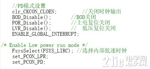

        6、代码上主要设置参数可以参考如下。

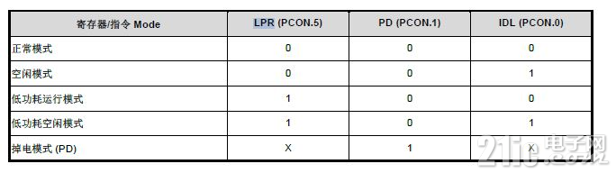

最后,说下唤醒的方式。空闲的唤醒方式有两种,一种是使能任何中断都可以退出空闲模式,另一种是除了软件复位外的所有复位。
掉电模式的唤醒也有两种方式,一种是除了软件复位外的所有复位,另一种是外部中断、引脚中断、WDT中断、WTK中断和欠压中断。
