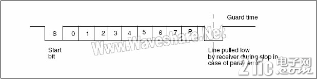

智能卡接口设计成支持ISO7816-3标准所定义的异步协议智能卡。UART应该被设置为8位数据位加校验位和1.5位停止位。当智能卡模式使能时(寄存器UART_CR5的SCEN位置1),UART可以与异步智能卡通讯。
(图112:STM8_ISO7816-3异步协议)
当与智能卡相连接时,UART的TX根智能卡共同驱动一根双向通讯线。
STM8智能卡是一个单线半双工通信协议
  • 从发送移位寄存器把数据发送出去,要被延时最小1/2波特时钟。在正常操作时,一个满的发送移位寄存器将在下一个波特时钟沿开始向外移出数据。在智能卡模式里,此发送被再延迟1/2波特时钟。
  • 如果在接收一个设置为1.5停止位的数据帧期间,检测到一个校验错误,在1/2波特时钟周期后,发送线被拉低一个波特时钟周期。这是告诉智能卡发送到UART的数据没有被正确接收到。此NACK信号(拉低发送线一个波特时钟周期)在发送端会识别为一个帧错误(发送端被配置成1.5个停止位)。应用程序可以根据协议处理重新发送的数据。如果NACK控制位被置1,发生校验错误时接收器就会给出一个NACK信号;否则就不会发送NACK。

图113详述了UART是如何采样NACK信号的。在这个例子里,UART正在发送数据,并且被配置成1.5个停止位。为了检查数据的完整性和NACK信号,UART的接收功能块被激活。
(图113:STM8使用1.5停止位检测奇偶检验错)
