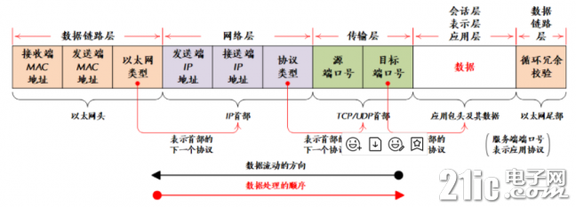

在TCP/IP协议中,传输层及以下层的机制是由内核提供的。应用层由用户提供,应用层程序对通信数据进行解析处理,传输层及以下层处理通信的细节(将数据从一端传入另外一端)。应用层数据通过协议栈发送到网络上时,每层协议都要增加一个数据部首(header),进行一次封装。其中不同的协议层对数据包有不同的称谓,在传输层叫段(segment),在网络层叫做数据报(datagram),在链路层称为帧(frame)。
112253fz11tmjx8i04tpih.png.thumb.jpg 112313cuthdk1kjjsd7udo.png.thumb.jpg 在通信过程中,发送端执行以下动作:首先程序进行编码,确定通信的建立连接、发送数据的时间。接着建立TCP连接,TCP根据应用指示负责建立连接、发送数据及断开连接。TCP首部包括源端口号和目标端口号、序号和校验和,加完首部后数据包继续往下传递到IP层,IP层加上IP首部包括地址等信息用于寻址操作,之后将数据继续往下传递附加数据链路层首部。最后发送时的分组数据包会加上以太网包尾(用于循环冗余校验)。

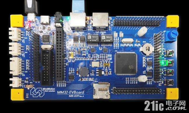

实验使用MB-039开发板,在工程中使用LwIP+FreeRTOS,实验展示如何制作一个TCP Server,并收发数据,实验使用到的硬件如下:
 楼主| 七毛钱 发表于 2021-10-20 10:24 | 显示全部楼层
如图是MB-039(完整原理图可以通过MM32官网下载)的ETH部分。
各个信号引脚对应如下:
 楼主| 七毛钱 发表于 2021-10-20 10:25 | 显示全部楼层

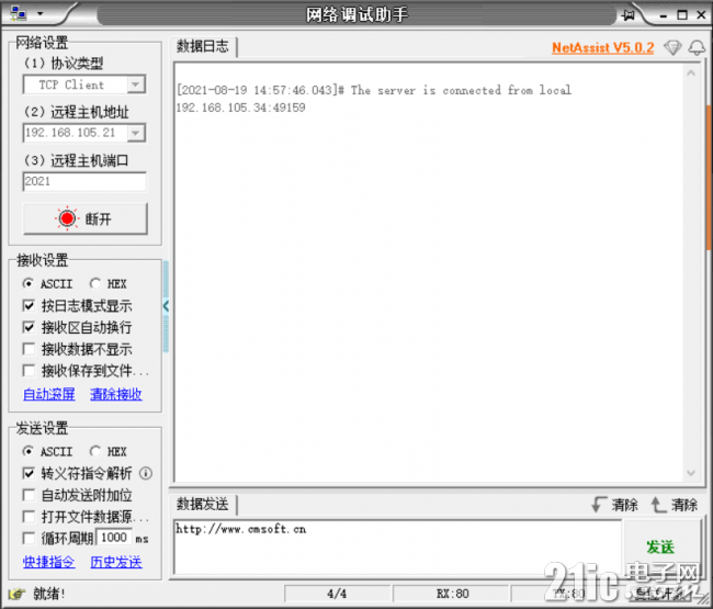

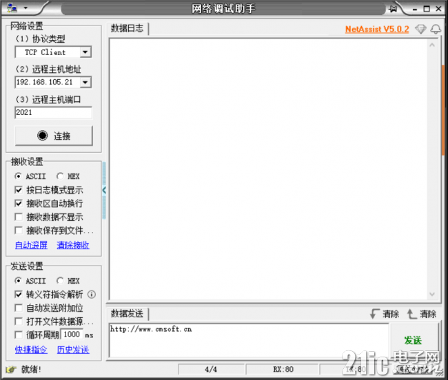

将程序下载入开发板中,使用netassist进行如下设置:
1)协议设置,此时设备为Server,则PC为Client
2)设置远程主机地址(即设备地址)
3)端口号
 楼主| 七毛钱 发表于 2021-10-20 11:35 | 显示全部楼层

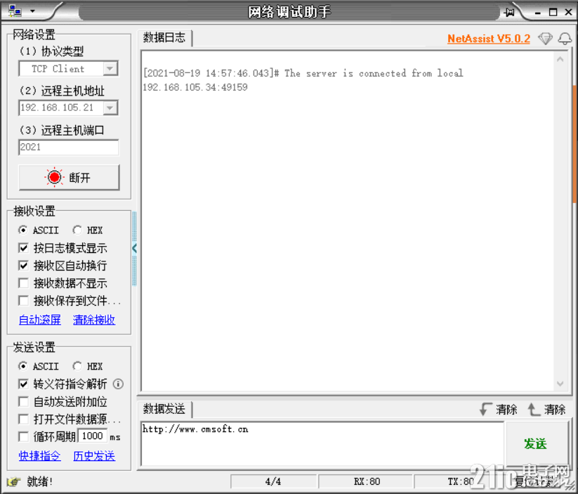

点击连接,若提示连接失败,则Ping一下开发板地址,可以正常Ping通则检查端口号;如果无法Ping通则需要对工程进行检查。
640?wx_fmt=png.jpg 任意输入字符进行发送。
通过上图可以观察到发送成功,并且设备返回数据与发送数据一致,表明实验成功。实验程序请登录我们的官网(https://www.mindmotion.com.cn/download.aspx?cid=2542&page=2)下载MM32F3270 SDK,工程路径如下:~\MM32F3270_Lib_Samples_V0.90\Demo_app\Ethernet_Demo\ETH_RTOS\Freertos_Server。
