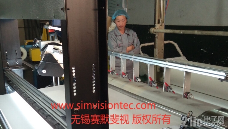

  无纺布在生产过程中,由于环境等因素的影响,无纺布表面或多或少会产生一些瑕疵、污点等缺陷,但是传统的人工肉眼检测无法达到卫材质量标准。无纺布污点检测仪的出现很好的解决了以上问题,它能够对高速运行的无纺布生产线进行7*24小时的高速、高精度的表面瑕疵在线检测。
  无纺布污点检测仪,能够对高速运行的无纺布生产线进行7*24小时的高速、高精度的表面瑕疵在线检测,对于后期影响产品质量的蚊虫、黑点、杂质、异物、污点、浆块等瑕疵自动检测并报警,在提高了产品质量的同时,节约的人工成本并提高了企业产品的竞争力。无纺布污点检测仪已经被越来越多的无纺布企业所认可,成为高速、高质量生产不可或缺的一部分。
  系统工作原理:
  针对无纺布本身厚薄不均、结构稀疏不均的材料特性以及瑕疵分布的随机性(无纺布的正面、反面及中间),传统的透射打光方式容易造成系统的漏检及误报。精谱测控无纺布瑕疵在线检测系统采用无影亮场组成检测环境,即一根光源在材料下方透射,另外一根光源在材料上方反射,在生产线开始运行时,CCD相机根据编码器采集的速度信号进行同步扫描拍摄,将采集到的图像通过精谱测控图像分析软件算法进行动态欲知分割,通过瑕疵图像与正常产品的灰阶差异,从而发现瑕疵并做进行报警、统计、分类、记录等操作。
  系统性能指标
  检测对象:纺粘、水刺、热扎、化学粘合、热风等无纺布材料生产过程中布面缺陷与疵点检测
  检测速度:最大800米/分钟
  检测幅宽:可适应任何宽度(可多相机组合)检测精度:0.1mm-0.5mm
  检测内容:无纺布材料表面疵点(污点、孔洞、熔点、亮点、昆虫等)
  处理方法:截图声光报警、瑕疵自动分类、自动记录位置、图片自动保存及检索;
  检测汇总:系统自动生成无纺布卷材质量报表和疵点分布图表。
