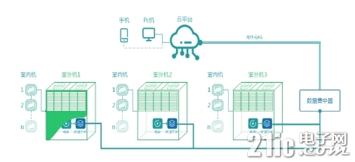

一、 中央空调集中器 产生的背景:
中央空调系统是现代建筑的重要组成都分,是楼宇自动化系统的主要监控对象也是建筑智能化系统的主要管理内容之一。中央空调的能耗占整个建筑能耗的50%以上,是楼宇自动化系统节能的重点。中央空调的 通过计算机集中控制,实现对中央空调能耗计量计费、监控与管理,在满足室内环境舒适度的条件下,最大限度地降低中央空调运行能耗,达到舒适与节能的平衡。系统可实时监测到每个区域或每个房间的温度及用能状况,对于温度过低的房间可进行远程干预调控,轻松达到合理用能管理。
二、 中央空调集中器 实现 功能
中央空调集中器对所有室内机进行集中开关、设定、监视管理,可支持手机APP远程监控空调状态。记录空调开关机时间、温度、故障等参数,并可对每一台室内机用电量进行计算和统计,便于节能分析管理和提供分户计费数据。 并且历史数据掉电不消失,硬件、云端多重数据保护。对于有预付费功能需求的客户,可以提供定制化预付费方案,预存的空调费用使用完毕后自动锁定空调。充分从空调使用者、物业管理、空调维保操作角度出发,获取各自所需数据。
对 单台或成组所有空调实现集中监控管理包括:
1、实时查询和控制:开关机状态、运转模式、风速和温度;
2、开关机历史记录查询;
3、报警故障历史记录查询;
4、累计运行时间查询;
5、能耗数据统计分析;
6、预付费功能。
7、中央空调计费功能。
三、 中央空调集中器 使用场景
1、中央空调分户计量
欠费自锁:当用户不缴纳空调费用时,可以通过系统锁定空调,用户自己无法解除。
电费数据计量精确:空调数据每1分钟采集,每5分钟存储,在保证精度的同时,最小限度防止数据遗漏。电脑异常不影响计费,空调电量统计及分摊数据会实时存储于网关的FLASH存储器上,监控电脑掉电或故障不影响正常计费。电费数据多级分布存储采用空调数据采集器、集中数据采集器,管理电脑三重数据冗余保存,避免电脑硬盘故障等问题导致的数据丢失。
2、智能控制节能系统
物联网温湿度传输技术:利用物联网技术将房间内采集到的温度值和湿度值传输到云端。
根据房间温度值和湿度值,智能调节房间温度,既满足用户体感舒适,又能达到节能效果。
空调运转跟踪技术:根据用户需求设定自动开关机,无需手动开关机。
3、智能家居
同时将中央空调、新风、地暖连接至智能家居系统,从而实现通过一个网关对三种设备的同时控制。
解决VRV中央空调协议不开放和智能家居协议不统一的问题,将所有空调转换成同一种协议;提供接口有:网口、WIFI、KNX、rs485、UART等;支持Zigbee等无线模组嵌入;一路通讯接口可同时支持空调、地暖、新风;
四、FETMX6UL-C 核心板推荐理由
1、支持多串口;
2、支持can接口;
3、支持2个网口,本地通讯与外部通讯分开;
4、集成多种协议:KNX(自己开发KNX协议模块),Bacnet、Modbus、TCP/IP;
向下:通过网口、WIFI、KNX、RS485、UART、zigbee等模块连接外部数据采集器或者设备终端;
向上:通过网口或者4G,将数据上传至本地服务器和云平台,云平台数据处理后通过界面或者手机APP实现对设备的控制和数据的监测。
