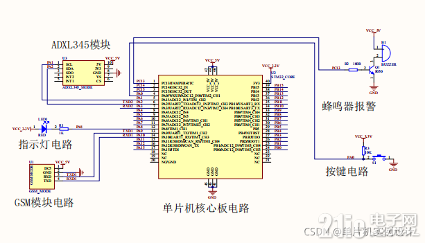

一.硬件方案
本系统由STM32单片机核心板、ADXL345加速度传感器、GSM、指示灯、按键电率+蜂鸣器报警及电源组成。
二.设计功能
(1)板子正常情况下是竖直装在口袋里的(adxl345模块在下角竖直立着),一旦倾角传感器检测到平放即摔倒,蜂鸣器报警,且摔倒的时间持续超过15秒短信报警(15秒是为了确定老人已经跌倒且15秒钟都没有自行爬起来,需要报警提醒周围的人帮忙)。如果老人没有跌倒,而是弯腰等等,这属于误报警,则老人可以自己用按键取消键取消警报。
(2)触发GSM模块实现短信的发送, 设备将会向人员发送信息“help me!”!
(3)短信处理及初始化有状态指示灯指示。
(4)GSM上电有几秒初始化,系统供电电源至少要支持5V/2A。
 楼主| 丢丢手绢666 发表于 2021-10-27 17:09 | 显示全部楼层
三.设计原理图
(1)原理图主要采用AD软件进行设计,如图:
 楼主| 丢丢手绢666 发表于 2021-10-27 17:10 | 显示全部楼层
 楼主| 丢丢手绢666 发表于 2021-10-27 17:11 | 显示全部楼层
2)PCB图如下: 573076179178608fe3.png
