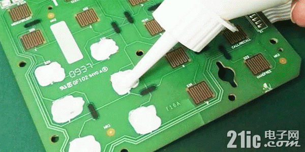

有时候我们的产品在焊接时,有可能会损坏到不需要焊接的部分,这时候我们就需要用到防焊胶,防焊胶可以在产品焊接或者涂覆时起到保护作用。在使用防焊胶时,我们不仅要注意使用方法,同时也要了解产品的特性,这样才能更大程度的保护我们的产品。本文施奈仕小编为大家简单介绍防焊胶的应用特征、使用工艺和注意事项。
防焊胶应用特征

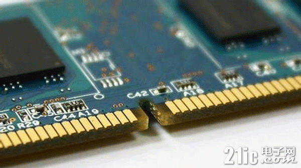

防焊胶能有效地帮助使用者最大限度地提高生产效率,产品质量,并提供合理多变的生产工艺方案。它有效地避免了塑料胶带在使用上的不方便、容易脱落、使用前所需的准备工作及使用后的清洁工作等缺陷。产品特性: 高粘度、不易脱落、易剥离、操作方便,贴覆在线路板上其涂布的区域,直到要去除时只需用手或镊子轻轻撕下即可,而且不留残胶。该胶是一款中性胶,耐酸、碱性,对所有材料没有腐蚀作用(金、铜磷、青、铜等金属及硅胶、橡胶等材料不氧化)。不损伤元器件,不腐蚀零件,并且绿色环保。广泛适用于各种需要暂时防焊、防护、遮盖作用的产品作用:在回流以及波峰焊接时对PCB、通孔、触点、端子和金手指等提供短时高温保护,以免受到高温的破坏。
防焊胶使用工艺
1、清洁表面:将被涂覆物表面整理干净,除去锈迹、灰尘和油污等。
2、施工:先打开瓶盖,然后用剪去瓶盖尖端,剪孔后即可用手挤压涂敷使用,或直接打开瓶盖,用毛刷沾涂于产品表面使用。
3、固化:1mm厚的胶层,放在室温下约2小时可干燥,或在60℃下烘烤30分钟。
4、固化后形成一层牢固的保护膜,焊接结束后可用手指剥除,无残留,不降低表面光洁度。
