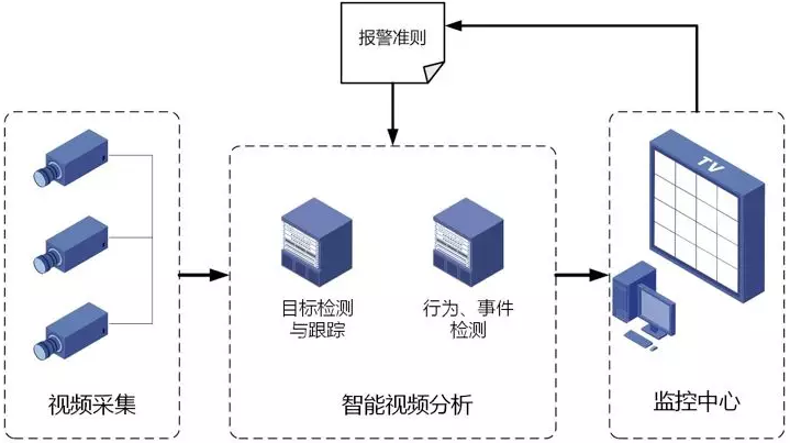

智能视频监控系统的逻辑结构主要分为视频采集、智能视频分析、监控中心三部分。大部分监控管理系统都适用于这套结构。
其主要功能是:
1.视频采集:由监控摄像机进行视频采集。
2.智能分析模块:实现运动目标检测、分类、跟踪并进行行为和事件检测,同时还负责当出现异常行为或事件时发出报警信息,是智能视频监控系统的核心模块。
3.监控中心:监控人员直接交互,在监控端可以进行报警准则的设定,建立事件、异常行为等模型,也可以制定报警响应,并能对整个监控系统进行监视和管理。

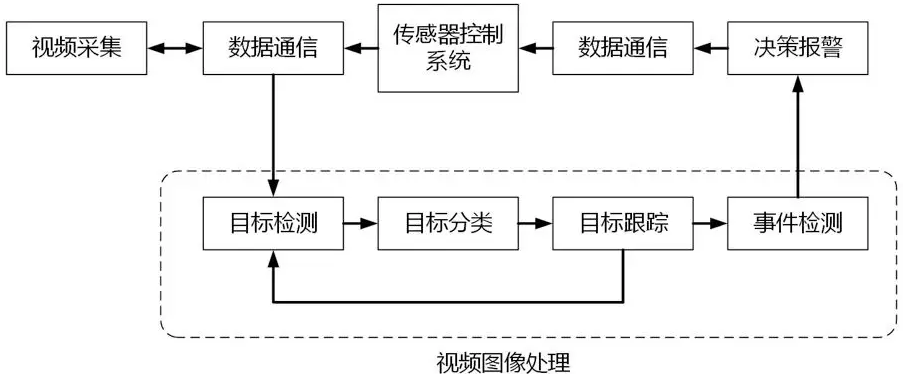

智能视频监控系统工作基本原理主要分为视频图像采集、视频图像处理、数据通信、决策报警和传感器控制系统等部分
如图所示:
