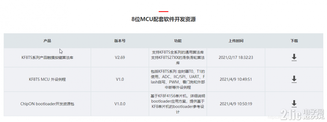

1 下载相关资源并安装IDE
官网:https://chipon-ic.com/
在开发中资源中,找到KungFu8 集成开发环境。之前下载过版本是老的,现在最新是5月份的。
梵蒂冈是神uy|  楼主 | 2021-10-28 14:22 | 只看该作者
安装完后:

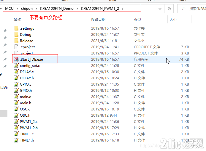

2.1  双击例程中的exe,会弹出选择workspace的路径,关联一个本地的workspace即可打开IDE2.2.打开后是空白的工作区,点击文件-导入;将例程选中就可以打开上图这个工程。

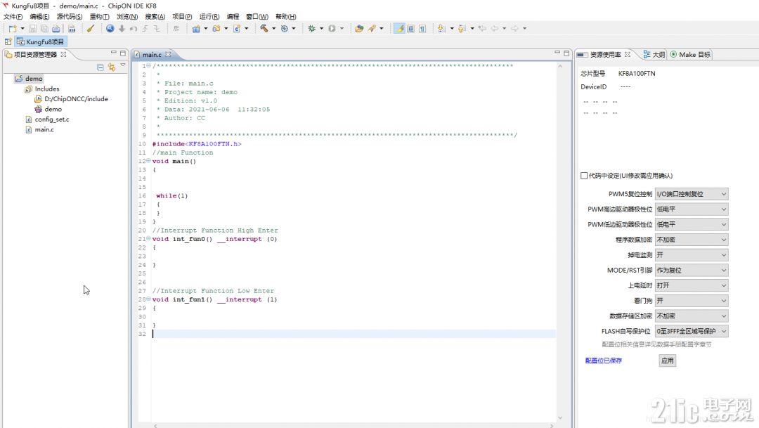

这里我们可以发现chipon的IDE是基于eclipse的,所以如果用过NXP的Codewarriar 11.0 或是其它类似的IDE,可以重新创建一个工程,应该问题不大(文件-新建-KungFu8项目-选择语言c-选择芯片类型-会有一个配置字设置界面出来,感觉风格和microchip的芯片很像-完成一个空白项目的创建,下图为例)。
梵蒂冈是神uy|  楼主 | 2021-10-28 14:28 | 只看该作者
