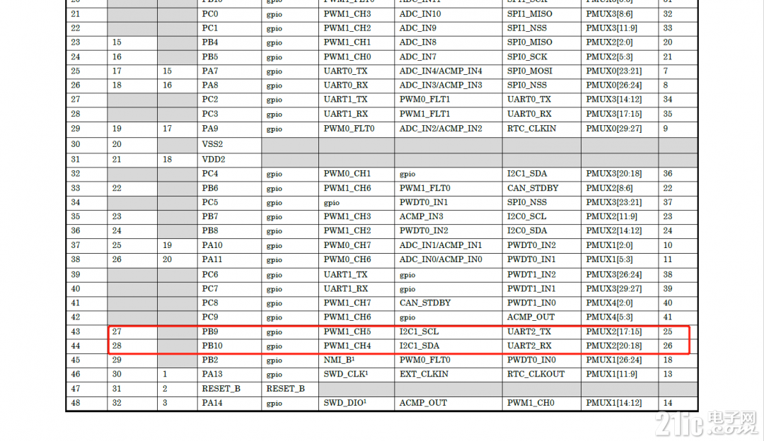

1635492628(1).jpg 引脚说明不是有i2c1??????????????
 楼主| 路遇学堂 发表于 2021-10-29 15:35 | 显示全部楼层
引脚也可以配置位i2C1
caigang13 发表于 2021-11-1 23:10 来自手机 | 显示全部楼层
说明这个型号没有IIC1
