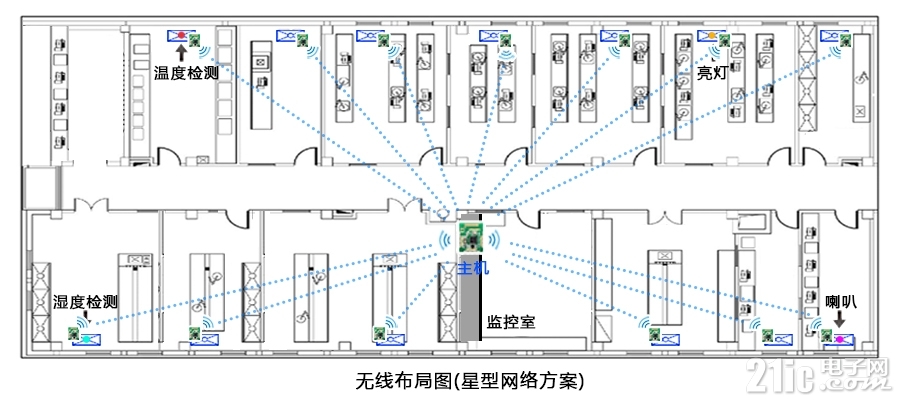

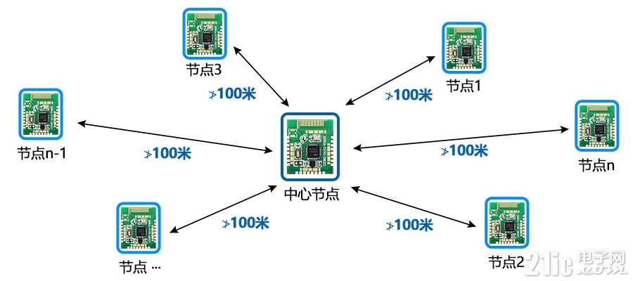

一.局域组网模式
基于LWNS的星型网络方案效率高,但是从机节点距离主机节点不可以超过通信距离,适合距离不远的设备部署,空旷环境下距离可达100米。

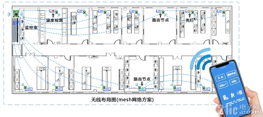

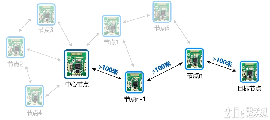

三.Mesh 组网模式
基于LWNS的Mesh组网方案效率比星型略低、比泛洪组网方案高。和泛洪组网一样,通信距离可以很长。Mesh组网方案是以建立路由关系形成的Mesh网络,不会像泛洪式网络有过多的消息转发,具有增减节点方便、故障自恢复等优点。可实现超长距离的数据转发传输,适合大数据量传输的Mesh组网场景中。
当LWNS无线协议栈运行在蓝牙芯片的2.4G上时,可以让节点在参与总线通信的同时,通过BLE和手机等设备连接,进行对设备配网、维护、总线数据采集等操作,实现一体化工作流程,提升工作效率。

局域组网模式中,中心节点可以广播数据吗?广播频率可以做到10ms间隔?广播的数据playload有多大?
