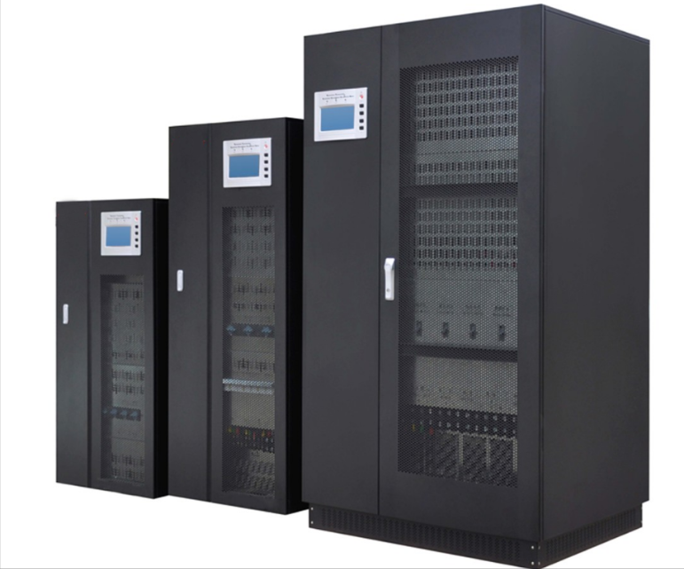

从机房目前的情况来分析,供电线路穿越各级防雷区,考虑到机房各种不同用电设备的耐过压的能力,我们建议采用如下的电源系统防雷方案,以达到最佳的防护效果和最经济的投入。由于机房UPS不间断电源设备是用于为机房内计算机信息系统各用电设备提供稳定、可靠和高质量的用电环境唯一的重要设备,并且是由交流电供电输入机房的主要途径,所以我们将电源系统防护的重点放在了对UPS不间断电源的保护上。在计算机专用配电柜、UPS电源做两级输入防雷保护。

电源系统防雷采用三级防雷的方式。对机房配电箱的防雷应采取不少于二级保护(细保护), 既在机房的主配电箱的输入一套安装二级防雷器,在机房配电箱输出端每一路安装三级防雷器。做好机房接地,交流、直流工作地、保护地、防雷接地宜共用一组接地装置,其接地电阻按其中最小值要求确定,如必须分设接地,则必须于两地之间加装等电位共地联结器。
