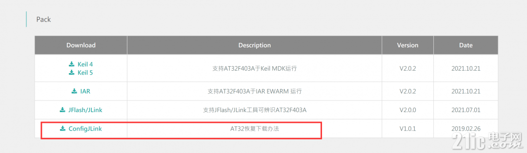

LCQ466005858|  楼主 | 2021-11-3 09:43 | 只看该作者
亚特力官方有一个恢复下载的  exe程序,我使用了这个exe程序,exe程序是对jlink 命令的封装,执行之后 进行了一个全片擦除 就可以正常下载了
