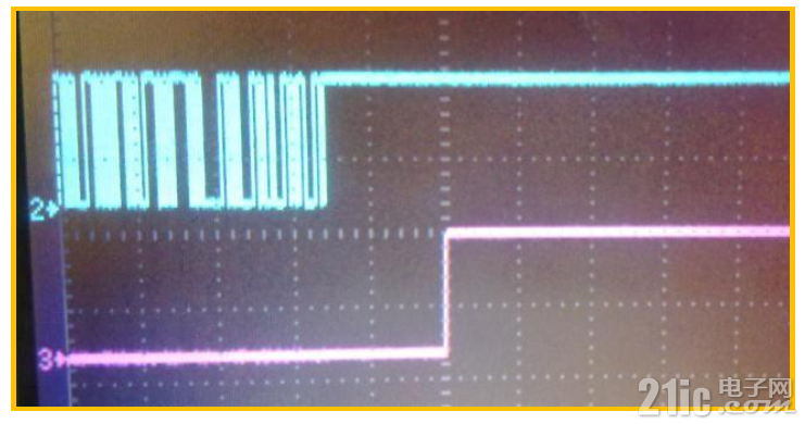

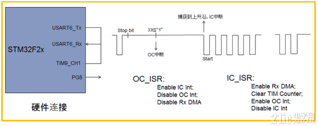

处理:
该例程可在 STM3220G-EVAL 上运行。使用 USART6 的 DMA 方式收发数据,使用 TIM9 的 Slave Reset 模式: TIM9_CH1
用于捕获串口的接收数据波形,并在下降沿将 TIM9 的计数器清零; TIM9_CH2 用于输出比较,监测是否收到连续 33 位的高
电平,即空闲帧; PG8 用于输出空闲帧信号, 每次检测到空闲帧时信号点平翻转。

本例程的缺陷:如果帧中最后的一个数据为 0xFF 时,将会被做为空闲帧的一部分处理。但是在 Profibus 协议中,最后一个
数据可自行定义。
在本例程的基础上,也可实现 SPI 等其它串行协议的断帧处理。
