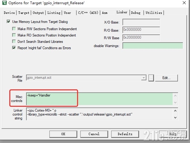

 楼主| tangjie123 发表于 2021-11-10 14:36 | 显示全部楼层 |阅读模式
我是照着官方例程写的,官方的例程,可以进串口中断回调函数,我自己不行,串口配置代码如下

代码能跑到LpUart1_IRQHandler()这一句,但是没法进我自己写中断回调函数,感觉像程序找不到我自己写的中断回调函数一样,但是如果把main函数中的p1 = LpUart1_IRQHandler这一句注释去掉,就可以找了我自己写的中断回调函数,其实这一句什么也没干,就是中断回调函数的指针赋值给p1了,然后程序就能够进入我自己写的中断回调函数,这是什么原因,有人清楚吗?
wubangmi 发表于 2021-11-10 14:42 | 显示全部楼层
你自己建的工程,漏了些配置
 楼主| tangjie123 发表于 2021-11-10 14:57 | 显示全部楼层
你自己建的工程,漏了些配置
我刚刚应该猜测应该是编译配置问题,照着官方的模版,我也找到了这里,所以,加上这一句是什么意思了?
wubangmi 发表于 2021-11-10 15:04 | 显示全部楼层
我刚刚应该猜测应该是编译配置问题,照着官方的模版,我也找到了这里,所以,加上这一句是什么意思了? ...
大概就是防止被编译器优化吧
