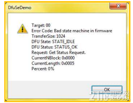

但是,当用户选择了“Verify after download”,并点击“Choose”按键选择用户代码.dfu 文件后,并点击“Upgrade”进行
烧写,发现弹出了提示发生错误的对话框,如下:
我喜欢打游戏|  楼主 | 2021-11-12 22:04 | 只看该作者
问题分析
STM32L073Z_EVAL 开发板使用的芯片型号为 STM32L073VZT6,其 Flash 容量为 192KB,地址从 0x08000000 到
0x0802FFFF。而客户所使用的 STM32L073RBT6,其 Flash 容量为 128KB,地址从 0x08000000 到 0x0801FFFF。检查项
目中的 usbd_conf.h 文件中的代码,客户并未作任何修改,也就是说,以下两个定义没有根据实际的型号进行修改:
#define USBD_DFU_APP_DEFAULT_ADD 0x08003C00 /* Start user code address:
ADDR_FLASH_PAGE_120 */
#define USBD_DFU_APP_END_ADD 0x0802FF80 /* Start address of latest
flash page: ADDR_FLASH_PAGE_1535 */
我喜欢打游戏|  楼主 | 2021-11-12 22:05 | 只看该作者
USBD_DFU_APP_DEFAULT_ADD 和 USBD_DFU_APP_END_ADD 定义了用户代码空间的开始页和结束页。从这可以看出,
用户代码是从 0x08003C00 开始的,也就是第 120 页,而结束于第 1535 页。STM32L073VZT6 从第 0 页到第 1535 页共
1536 页,每页 128 Bytes。客户使用的是 STM32L073RBT6,总共才 1024 页。显然,这里对 USBD_DFU_APP_END_ADD
的定义并不对,需要修改为第 1023 页的地址。
3.3.3.问题解决
将 usbd_conf.h 中的 USBD_DFU_APP_END_ADD 修改为第 1023 页的地址:
#define USBD_DFU_APP_END_ADD 0x0801FF80 /* Start address of latest
flash page: ADDR_FLASH_PAGE_1023 */
问题解决,USB DFU 可以下载代码了。可是别急,这样就已经修改好了吗?再来看第二个话题。

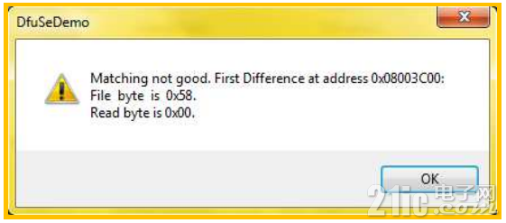

将 Bootloader 程序编译后烧写到 STM32L073 中,然后使用 USB 接口进行连接,打开 Dfuse Demo。首先,可以看到界面中
显示的就是 128 Sectors,双击打开,每个 Secotor 大小为 1KB。
14
我喜欢打游戏|  楼主 | 2021-11-12 22:12 | 只看该作者
接下来,来烧写一个用户代码,从 0x08003c00 地址开始的。在 Verify 时,就会弹出错误的对话框:
验证在 0x08003C00 的地址就已经发生了错误:烧录文件该地址的数据为 0x58,但是读回来的是 0x00。这就是因为我们把
描述符 FLASH_DESC_STR 错误地定义成了前面 28KB 为 Read-only,也就是从 0x08007000 开始才是可读/可写/可擦除的。
所以,在 0x08007000 之前的空间是不可擦除和写入的,也就导致了这样的情况。
