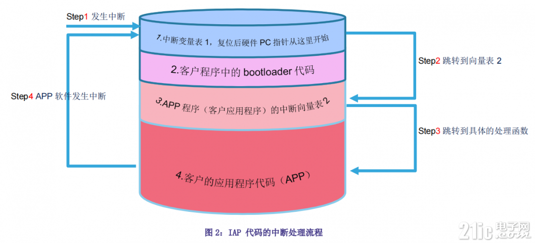

菜鸟的第一步|  楼主 | 2021-11-14 21:50 | 只看该作者
注意:
1 和 2 为 IAP 代码空间。为客户自己的 bootloader 代码,应用程序中更新 Flash 的代码。
3 和 4 为客户应用程序代码,实现产品具体操作功能。
中断向量表 1 中除了 Reset,其他存放的是指向中断向量表 2 的地址;中断向量表 2 中放的是具体的 APP 中断处理程序入口
地址。发生中断后 PC 指针先指向中断向量表 1,然后再指向中断向量表 2,最后到具体的中断处理函数处。

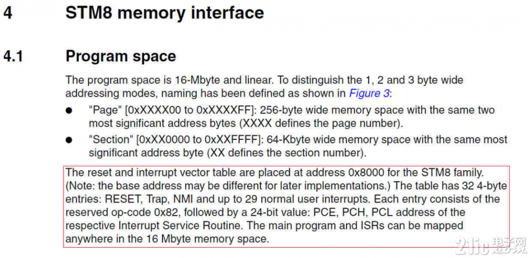

菜鸟的第一步|  楼主 | 2021-11-14 21:52 | 只看该作者
对 0x82 的描述在文件 PM0044 有如下描述: 0x82 为内部指令:
在 main.h 里有下面的代码: MAIN_USER_RESET_ADDR 的地址为 0x9000。所以 APP 代码开始的位置在 0x9000,开始存
放第二个中断向量表(中断向量表 2),此处为中断处理函数入口地址的重定向表。

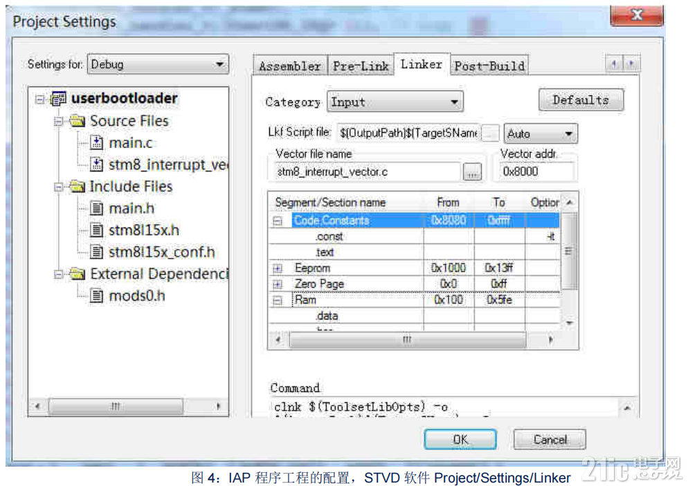

3. STVD 软件中,下图 Project/Settings 中对中断向量表位置的处理可以看到。 中断向量表 1 是从 0x8000 开始存放(Vector file name and Vector addr.)。
对“Vector file name”的定义为“stm8_interrupt_vector.c”;“Vector address”定义为“0x8000”地址。如下图。
菜鸟的第一步|  楼主 | 2021-11-14 21:55 | 只看该作者

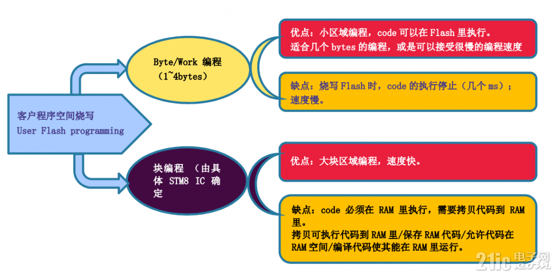

4. User Flash 空间烧写方式
Bootloader 程序可以烧写内部 Flash、EEPROM、RAM。适用于产品软件的更新。
菜鸟的第一步|  楼主 | 2021-11-14 21:57 | 只看该作者
5.对 _fctcpy 的说明,对 Flash 的大块区域编程的代码在 RAM 中运行的问题解
决。
对 Flash 进行大块区域的编程的代码需要在 RAM 中运行,为了实现这个,需要一个自定义代码段,并将这个代码段放在
RAM 中。在例程中定义了一个“.FLASH_CODE”段。 请查看下面代码红色区域。
 //*********************IAP 的 bootloader 程序*********************************
#ifdef _COSMIC_
#pragma section (FLASH_CODE) //定义 FLASH_CODE 代码段
#endif /* _COSMIC */
#ifdef _IAR_
#pragma location = "FLASH_CODE"
#endif /* _IAR_ */
#ifdef _RAISONANCE_
void Mem_ProgramBlock(u16 BlockNum, FLASH_MemType_TypeDef MemType, u8 *Buffer) inram
#else
#endif /*_RAISONANCE_*/
Byte/Work 编程 (1~4bytes) 块编程 (由具 体 STM8 IC 确 定 优点:小区域编程,code 可以在 Flash 里执行。 适合几个 bytes 的编程,或是可以接受很慢的编程速度 缺点:烧写 Flash 时,code 的执行停止(几个 ms); 速度慢。 优点:大块区域编程,速度快。 缺点:code 必须在 RAM 里执行,需要拷贝代码到 RAM 里。 拷贝可执行代码到 RAM 里/保存 RAM 代码/允许代码在 RAM 空间/编译代码使其能在 RAM 里运行。 客户程序空间烧写 User Flash programming

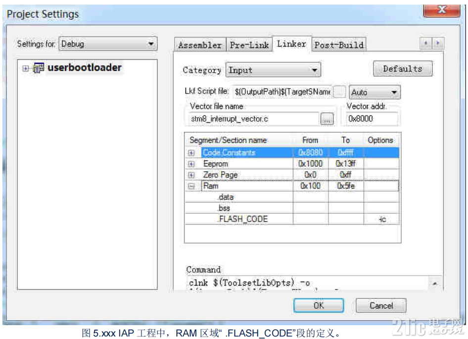

FLASH_CODE 是一个可以移动的段,需要在 IAP “boot 程序链接配置”的 RAM 区添加。
在 RAM 中创建一个“.FLASH_CODE”段,并在 Option 中输入“-ic”;“.FLASH_CODE”表示在 RAM 中定义一个
FLASH_CODE 的段,程序可以从此地址运行。“-ic”表示标记这个段为可移动的段,可将 Flash 中的代码移植到此。
