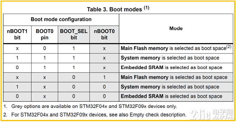

1.1.认识一下 STMF09x 和STM32F04x 在Boot Configuration 中的新特性
打开参考手册 RM0091,翻到 Boot Configuration 那一节,我们可以看到 Table 3 中对 Boot Mode 进行了描述,如下:
从表格中, 在《STM32F09x 不使用 BOOT 脚实现 System Bootloader 升级代码》一文中我们只提到了第 1 条注释:
“Grey options are available on STM32F04x and STM32F09x devices only.”

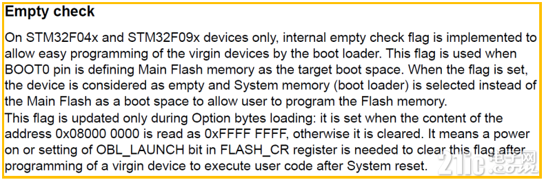

现在, 我们再来看一下第 2 条注释:“For STM32F04x and STM32F09x devices, see also Empty check description.”
那我们再来看一下 Empty check 的描述:
 楼主| micoccd 发表于 2021-11-15 09:26 | 显示全部楼层
首先,我们看到,“ Empty Check”是只有 STM32F04x 和 STM32F09x 才有的功能,内部有一个查空标志,可用于使用
Bootloader 对未编程过的芯片进行简单编程。这个标志位在 BOOT0 脚被定义到从 Main Flash memory 启动的时候使用。当
这个标志位被置“ 1”的时候,此芯片被认为是空的,系统将从 System memory 中启动 Bootloader,以允许用户进行代码下
载,即使现在 BOOT0 脚定义的是从 Main Flash memory 启动。此标志位只在载入 Option bytes 时更新:当地址 0x0800
0000 读出的内容为 0xFFFF FFFF 时,此标志位置“ 1”,否则为“ 0”。这意味着当烧写完一个空片后需要在系统复位后执
行代码的话,是必须要重新上电或者在 FLASH_CR 寄存器中置位 OBL_LAUNCH。
也就是说,当我们把 BOOT0 设置为 0,设置为从 Main Flash memory 中启动时,当上电时或者置位 OBL_LAUNCH 启动一
个带载入新的 Option bytes 的复位后。当 Option bytes 载入的时候, STM32F04x/STM32F09x 会读取读取 0x0800 0000 的内
容,如果其值为 0xFFFF FFFF,认为此芯片为空片,直接进入 System Memory 中,使用 Bootloader 启动;如果其值不是
0xFFFF FFFF,则认为此芯片不是空片,直接从用户代码启动。

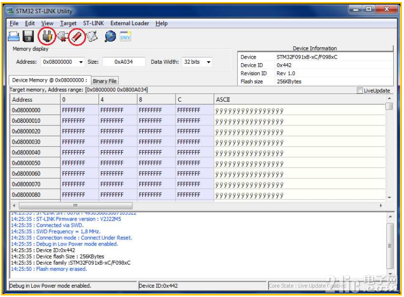

我们先来看第一个实验:
• 实验 1:空片测试
1) 使用 USB 线连接 PC 与 NUCLEO-F091RC
2) 打开 STM32 ST-LINK Utility 软件,点击“ Connect to the target”按钮,连接 STM32F091。然后点击“ Full
chip erase”按钮对 Main Flash Memory 进行擦除。结果如图所示:

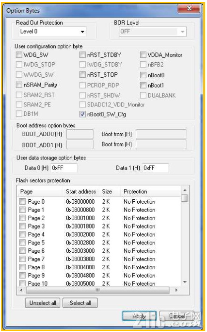

 楼主| micoccd 发表于 2021-11-15 09:29 | 显示全部楼层
3) 我们再点击菜单“ Target→Option Bytes”检查一下 Option Bytes 的配置确实是初始值的状态。如下图:
4) 若是确认 Option Bytes 是初始值,直接点“ Cancel”退出对话框;若是 Option Bytes 为非初始值,修改为初始
值后点“ Apply”完成 Option Bytes 的更新并退出对话框。

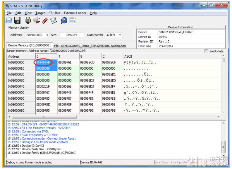

7) 切回 STM32 ST-LINK Utility 软件,点击“ Connect to the target”按钮,连接 STM32F091。在“ Device
Memory @ 0x08000000:”页面中直接将 0x0800 0000 地址中的数值修改为 0xFFFF FFFF,这时软件会自动
更新代码,将修改过的代码烧写到 STM32F091 中,如下图:
8) 点击“ Disconnect”按钮断开连接。
9) 断开 USB 连接线,并重新连接。为 STM32F091 重新上电。
10) 打开 Flash Loader Demonstrator,点击“ Next”测试连接,并继续往下测试烧写。
11) 测试结果: 成功!
12) 到此,我们证明确实在 Main Flash memory 中只要 0x0800 0000 地址中的数值是 0xFFFF FFFF 就可以直接使

 楼主| micoccd 发表于 2021-11-15 09:32 | 显示全部楼层
• 实验 3: Option Bytes 测试

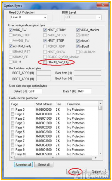

3) 我们再点击菜单“ Target→Option Bytes”,将 Option Bytes 中的 nBOOT0_SW_Cfg 位(也就是 BOOT_SEL)
的打勾去掉。如下图:
 楼主| micoccd 发表于 2021-11-15 09:33 | 显示全部楼层
4) 点击 “Apply”完成 Option Bytes 的烧写并退出对话框。
5) 回到 STM32 ST-LINK Utility,点击“ Disconnect”按钮断开连接。
6) 断开 USB 连接线,并重新连接。为 STM32F091 重新上电。
7) 打开 Flash Loader Demonstrator,点击“ Next”,又见到弹出下图所示的警告,证明无法连接。 失败!

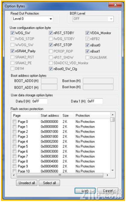

8) 那么,这是否证明如果 Option Bytes 的值不是初始值的话, Empty Check 的功能将失效?同样的过程,我们再
来试另外一个配置:
在这个配置中,我们将 nBOOT0_SW_Cfg 位改回来“打勾”,再将其他打勾的项都取消掉。
