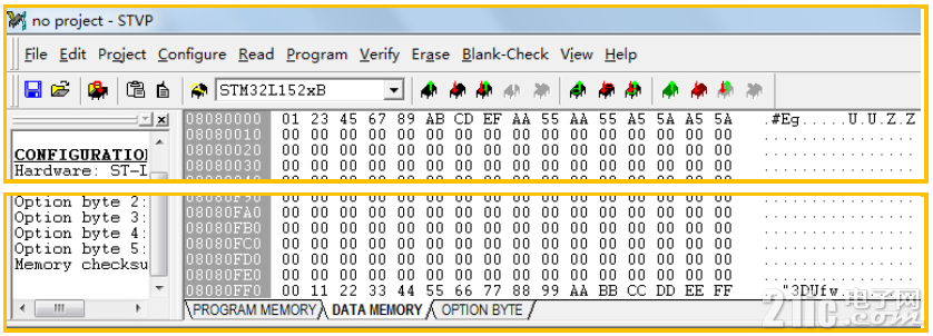

3. 再来看窗口:
我们可以看到数据窗口包括三个部分,一是 PROGRAM MEMORY,二是 DATA MEMORY,三是 OPTION BYTE。其中
的 DATA MEMORY 就是 EEPROM 区域。我们知道 STM32L152RBT6 总共有 4KB 的 EEPROM,地址从 0x08080000 到
0x08080FFF。
药无尘|  楼主 | 2021-11-15 13:08 | 只看该作者
4. 我们往 DATA MEMORY 填入我们打算预置的数据,由于我们这里只是测试,于是分别在 0x08080000~0x0808000F 和
0x08080FF0~0x08080FFF 填入一些数据,以供测试。如图:
5. 然后选择菜单“File→Save As”,将其保存为.hex 文件,比如 EEPROM.hex,这样完成预置数据的 Hex 文件。
6. 为了确认文件可用,我们先将 STVP 关闭。
7. 我们再打开 STVP,确认配置没有问题后, 在数据窗口区选择 DATA MEMORY,然后选择菜单“File→ Open”打开刚才保存
的EEPROM.hex,可以看到我们预置的数据显示在了DATAMEMORY窗口数据区。

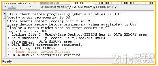

8. 这个时候,我们选择“Program→Current tab”或者选择工具栏上的“Program current tab or active sectors”按钮进行编程下载:
9. 编程完成后,我们可以在下方的信息输出区看到如此信息
看到此信息,说明了 EEPROM 的数据已经烧写成功了。
10. 不放心,决定关掉 STVP,再重新打开,在数据窗口区选择 DATA MEMORY,选择“Read→Current tab”,读取完成后,我
们可以看到从芯片中读回的数据,确实没错。
