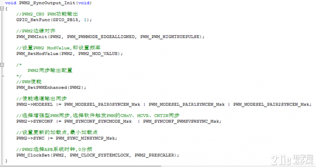

AC781xPWM同步输出,在初始化时只需加上对同步的配置,如下图:

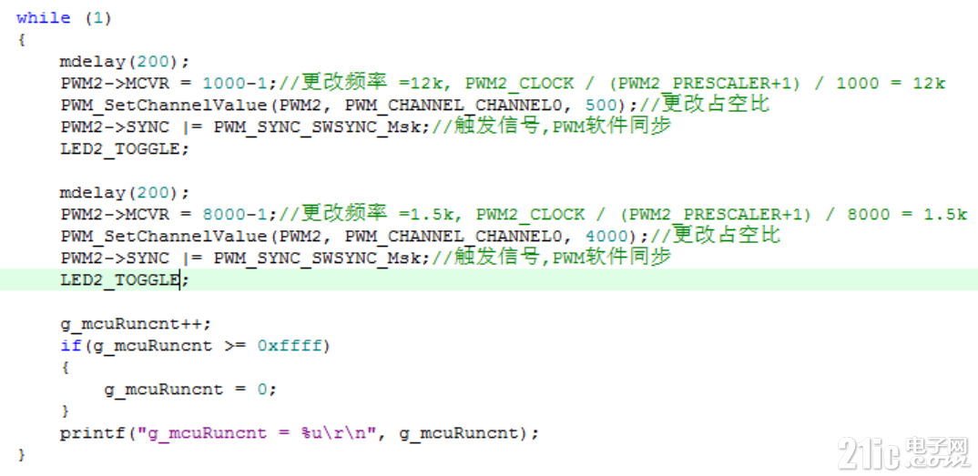

在主程序中,定时修改频率和占空比,可实现PWM输出同步,衔接连续。
在设置好频率:PWM2->MCVR = 1000-1;
和占空比PWM_SetChannelValue(PWM2, PWM_CHANNEL_CHANNEL0, 500);后,
通过PWM2->SYNC |= PWM_SYNC_SWSYNC_Msk;操作同步寄存器的软件触发同步信号,
可在下一个加载点,同时更新MCVR和CHnV寄存器,即更新了频率和占空比。
需要注意的是,MCVR和CHnV寄存器都是带有缓存功能的,只有在加载点更新以后,才能继续写MCVR和CHnV,否则多次写入无效,只第一次写入有效。
附上源代码。
