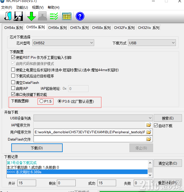

ch552在用usb烧写时候出错了,就是再也找不到usb设备了(是拉高UD也不行),无法再次烧写。如何解决?要不芯片只能报废了
WCHTech2 发表于 2021-11-18 13:22 | 显示全部楼层

RISCV29 发表于 2023-11-1 10:20 | 显示全部楼层
您好,
先说明下原理,芯片上电瞬间会判断P36(D+)是否高电平“或者”P15是否低电平(同时只有一个生效),若电平正确,则停留在BOOT中,会初始化USB功能。
1,若一开始使用上拉D+下载正常,后面突然不行,可能是下载时将下载配置脚误切换成了P15,此时需要P15接地再上电才能进boot。
2,检查硬件最小系统外围电路
(1)必须使用5V供电电路(VDD供电5V,此时VDD不能与V33短接)。
(2)VDD引脚以及V33引脚各接一个0.1u电容到地(尽量靠近芯片引脚放置)。
若不确定是否电路正常,可以将芯片放置在评估板上测试。(使用错误供电方式烧录可能损坏芯片)
3,D+引脚上拉不宜过大且该引脚3.3V耐压,按键最好上电后松开上拉,否则可能过强的上拉且一直保持会导致USB信号线无法通讯。
4,看设备管理器,设备插入后是否有黄感设备显示“驱动”类字样的异常,此时需要检查驱动是否正常安装。
5,部分电脑USB口可能老化接触不良,换个电脑或者USB口测试。USB线同理,市面存在缺失D+/-通讯线的的USB线,更换线材测试。
