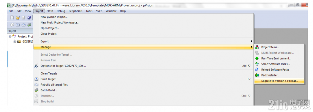

         1. 用Keil5直接打开一个Keil4创建的工程。
         2. 如图下图所示,在Project菜单中选择Manage子菜单,点击Migrate to Version 5 Format。                            31491619c8653baa18.png

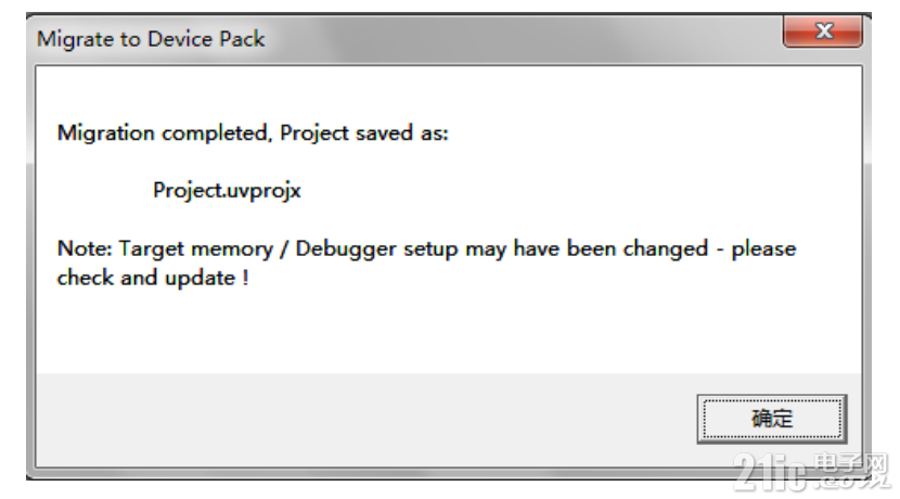

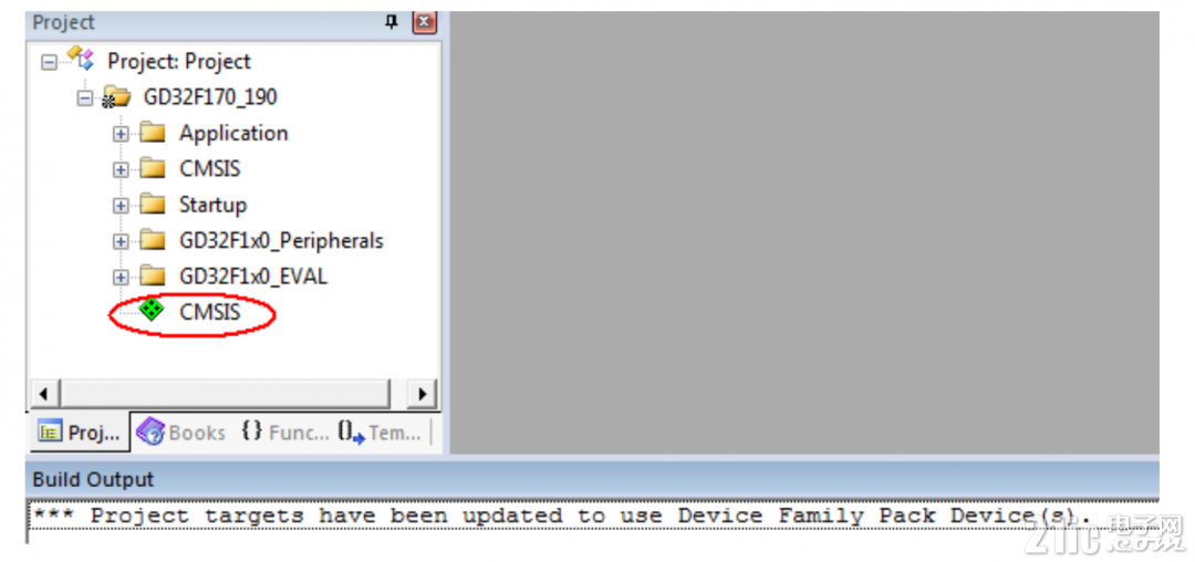

         4.点击确定后,在工程Project选项卡中将增加CMSIS组件,同时Build Output窗口打印更新成功信息,如下图所示。

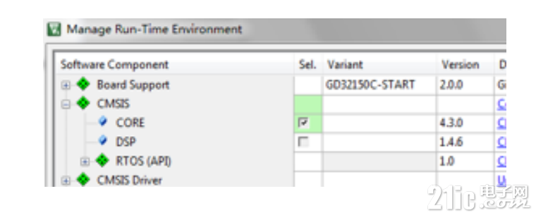

         5.对于Keil v5.13 ,Keil v5.14版本,在升级成Keil5工程后,还需进入RTE环境,将CMSIS组件中的CORE勾选上,如下图所示。

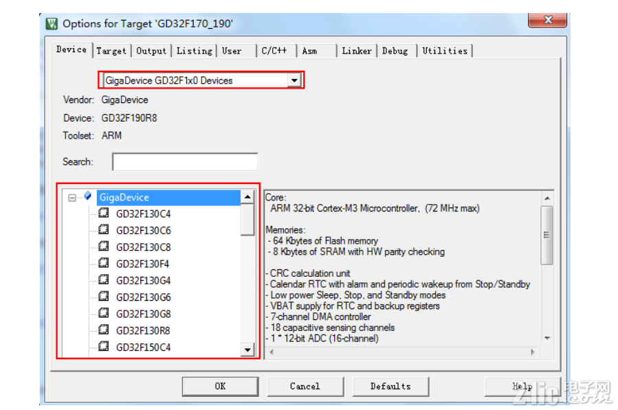

         在 GigaDevice 官方网站 (http://gd32mcu.21ic.com/documents) 下 载 Keil4_ GD32F1x0_ADDON.exe文件,如下图所示。
         在Keil_v5安装目录下安装该文件,如图8-6所示。
      用Keil5打开一个Keil4创建的工程。在Option for Target的Device中选择GigaDevice GD32F1x0 Devices,此时,如下图所示,可见GigaDevice 1x0系列产品的选型。选择所需芯片型号,点击OK。
编译工程,可能报错,如下图所示。
错误原因是core_cmInstr.h文件的路径在Keil5和Keil4中不同,可在Option for Target的C/C++中添加core_cmInstr.h的文件路径,如下图所示。 98515619c891a83a6f.png
