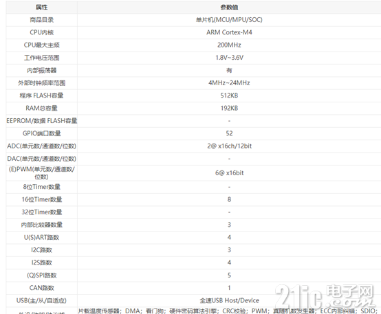

华大HC32F460和ST STM32F407ZGT6对比
                                                                                    14119619cfce73a19c.png         Stm32F07ZGT6
                                                                                        97236619cfd080561e.png           HC32F460KETA
由对比图看见,相比于Stm32F407ZGT6,华大单片机HC32F460的主频有了提升,最大为200M。
两者都是Cortex-M4内核,供电的话因为都属于ARM系列,都是适用于3.3V。
Flash容量有点少于逊色于32的容量,其实这个看是看自己代码空间的大小,太多了也是浪费并且价格也高,毕竟公司是要求成本的,两者的RAM大小是一样的。

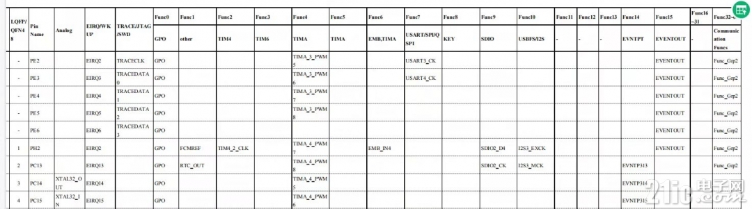

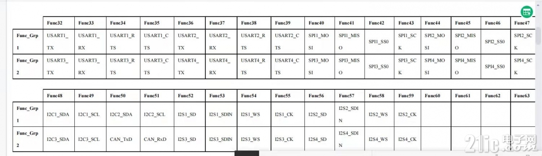

但很大劣势就是华大的引脚有点少,一共64pin,32是114,所以要求控制引脚比较多的产品还是要好好考虑一下引脚的分配问题,但是华大给我一个很惊艳的地方是他的引脚功能有一个分组表,这样更改功能非常方便,如下图:
几乎所有的引脚可以任意映射,这实在是太方便了,对于PCB拉线来说,不用到处转弯拉线了。

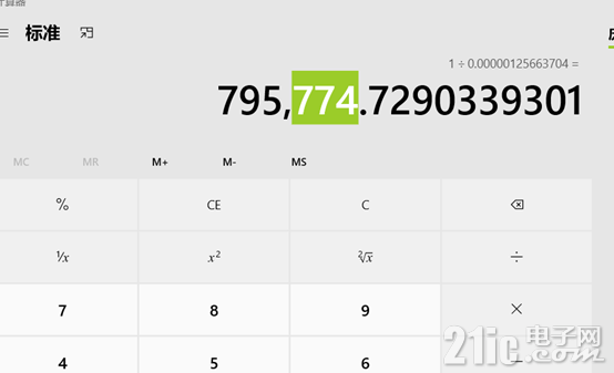

我将TVS管放到了100欧姆电阻的后面,然而TVS管是有寄生电容的,用万用表晾了一下差不多有3nf之大,这样跟电阻就组成了一个低通滤波器,根据公式fc = 1/2pi*R*c
file:///C:/Users/ADMINI~1/AppData/Local/Temp/msohtmlclip1/01/clip_image012.jpg
算出频率是800Kz左右,符合1M以下能找到的原因。

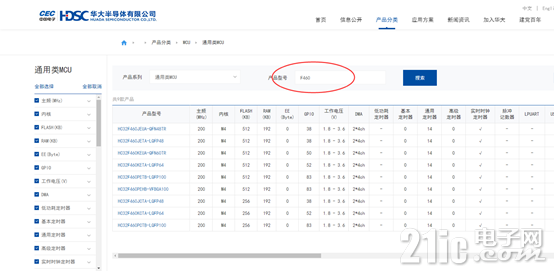

找到产品分类
file:///C:/Users/ADMINI~1/AppData/Local/Temp/msohtmlclip1/01/clip_image020.jpg
点开之后选择通用MCU
file:///C:/Users/ADMINI~1/AppData/Local/Temp/msohtmlclip1/01/clip_image022.jpg

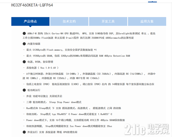

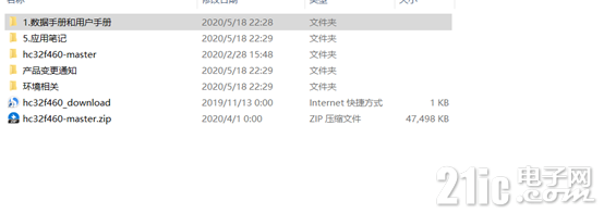

找到F460的相关芯片,点击我们的芯片F460KETA,会给你展示产品特点、技术文档、来发工具、应用方案等,做的很人性化。
file:///C:/Users/ADMINI~1/AppData/Local/Temp/msohtmlclip1/01/clip_image024.jpg

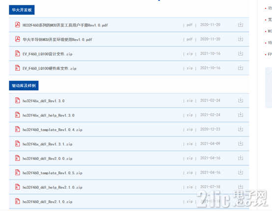

驱动库及样例选择最新的Rev1.3.0
file:///C:/Users/ADMINI~1/AppData/Local/Temp/msohtmlclip1/01/clip_image026.jpg
资料还是非常详细的
file:///C:/Users/ADMINI~1/AppData/Local/Temp/msohtmlclip1/01/clip_image028.jpg

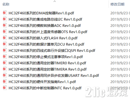

还有应用笔记,感觉非常棒。
file:///C:/Users/ADMINI~1/AppData/Local/Temp/msohtmlclip1/01/clip_image030.jpg

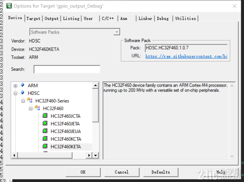

我用的是MDK5,这个版本
file:///C:/Users/ADMINI~1/AppData/Local/Temp/msohtmlclip1/01/clip_image032.jpg

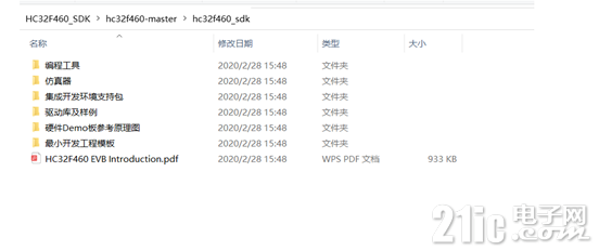

打开例程库
在这个文件夹下面
file:///C:/Users/ADMINI~1/AppData/Local/Temp/msohtmlclip1/01/clip_image034.jpg

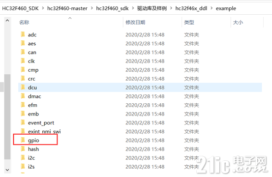

点开驱动库和样例
file:///C:/Users/ADMINI~1/AppData/Local/Temp/msohtmlclip1/01/clip_image036.jpg
找到gpio这个文件
file:///C:/Users/ADMINI~1/AppData/Local/Temp/msohtmlclip1/01/clip_image038.jpg
找到这个打开。
这个是GPIO管脚的定义和初始化,很熟悉的感觉,跟32差不多。
file:///C:/Users/ADMINI~1/AppData/Local/Temp/msohtmlclip1/01/clip_image040.jpg
file:///C:/Users/ADMINI~1/AppData/Local/Temp/msohtmlclip1/01/clip_image042.jpg
file:///C:/Users/ADMINI~1/AppData/Local/Temp/msohtmlclip1/01/clip_image044.jpg

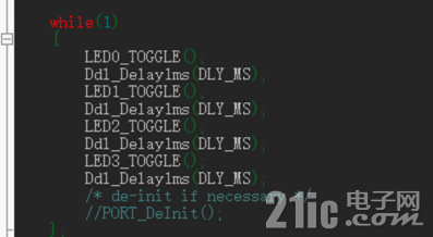

主循环里面是反转LED灯。
修改成我们定义的管脚,其余的地方,不做修改,编译一下,直接下载,ok。
编译,下载。
注意芯片类型,不要选错了
注意下载时候要把reset and run,勾选上,不然不会自动运行
用了一个LED闪烁来演示,LED等能够正常的闪烁,程序现在能够初步跑起来,开心。

3、单纯这个测试,两者差别不大,应该说可以相互替代。选择替代芯片时,官网有个选型手册,参考一下,根据自己的需求来,也可以尝试联系一下技术寻求帮助,听说华大的技术还是蛮热心的,我还没有求助过。
