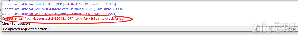

打开Keil的SDK安装界面“Pack Installer”,选择“File”-->“Import”,在弹出的窗口选择“Nationstech.N32G45x_DFP.1.0.4.pack”进行导入。但是导入失败,请问这是什么原因,应该怎么操作?
 楼主| wifi99 发表于 2021-11-24 16:32 | 显示全部楼层
解决了,使用Nationstech.N32G45x_DFP.1.0.1.pack就可以了。

yjwpm 发表于 2021-12-4 13:54 | 显示全部楼层
N32MCU 发表于 2021-11-25 16:18
KEIL_MDK环境下Pack包安装对软件版本也有要求,建议使用5.28或以上版本,否则可能会导致pack包安装失败。 ...
这个是安装包有问题 1.0.4这个版本的包有问题

yjwpm 发表于 2021-12-7 11:44 | 显示全部楼层
weifeng90 发表于 2021-12-5 11:29
IDE软件版本不对应
是包有问题,不是IDE
