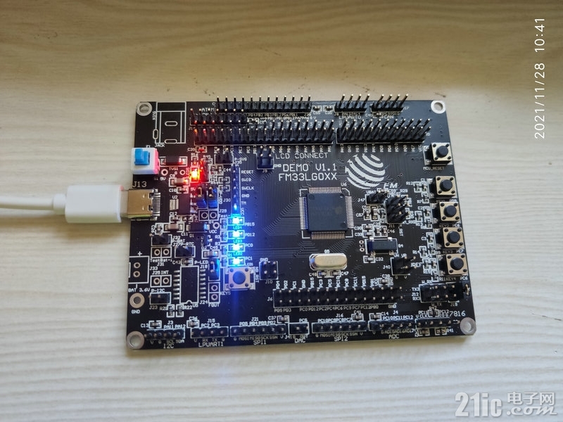

虽然盲盒抽奖已经一年多了,但是做了一年多的分母,这还是第一次拿到盲盒啊,(第二次中盲盒,上上周中了,貌似回帖数不够 微信图片_20211127145130.jpg
相比之前,现在复旦微的板子多了有封面的包装盒了,之前是一块裸板
接口也变了,之前的板子是方形USB口,不配线,只能把打印机的拆来用了,终于改进成Type-C接口了
之前有用过L026,LC045,这块LG048还是第一次接触,复旦微的几个系列,貌似只发现了工作电压的不同,其他还真没发现,每个系列区别不是很明显吧 Snipaste_2021-11-28_10-38-56.png
板载的usb口一如既然的只是供电,无任何通讯功能,因为之前用过其他系列,所以少了很多环境配置步骤,只需要加入keil的支持包就行了

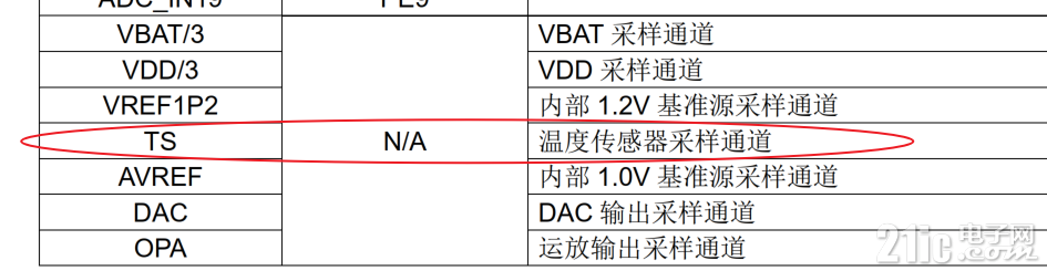

然后通过FM33LG0的数据手册,了解ADC的通道

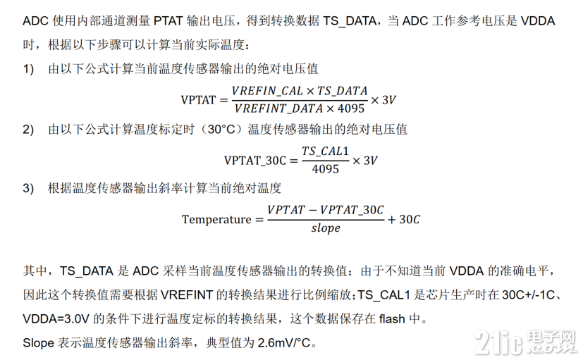

关于由ADC值怎么到温度值,数据手册里也有详细转换流程
基本是获取两个值,标准电压值、温度通道值、由标准电压值去校准温度值,再转换温度

这里有一个问题,因为jlink ob没有引出rest脚,实际不能自动复位,每次还是要手动复位一次

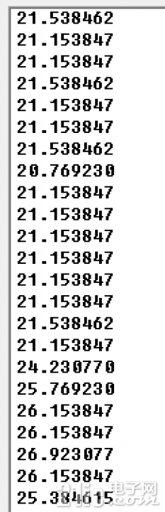

因为天气温度比较低,用手触摸就可以改变温度值了
手拿开后,温度就缓慢下降了
