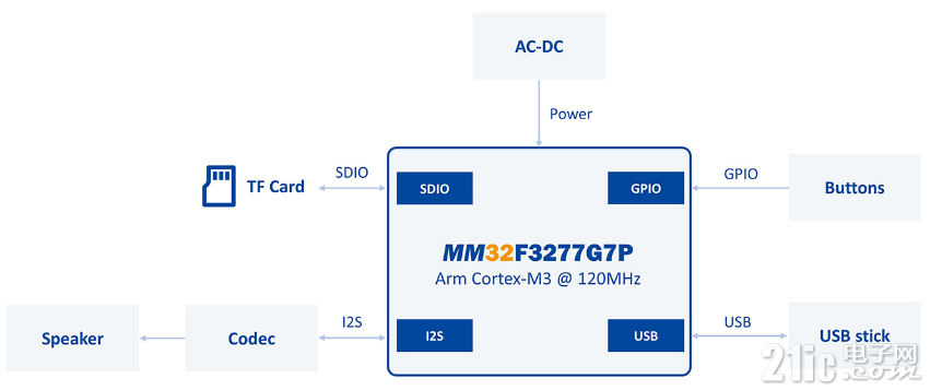

音频设备主要是对音频输入输出设备的总称,其包括的产品类型也很多,一般可以分为以下几种:功放机、音箱、多媒体控制台、数字调音台、音频采样卡、合成器、中高频音箱、话筒,PC 中的声卡、耳机等,其他周边音频设备:专业话筒系列、耳机、收扩音系统等。
基于灵动 MM32F3270 微控制器的音频类产品参考方案,具有以下特点:
- 通过 SDIO 进行读取 SD、TF 卡内的音频文件进行播放
- 通过 USB 的 OTG 接口进行读取 U 盘内的音频文件进行播放
- 通过 I2S 接口把解码的音频数据输出到外置的功放进行声音输出
- 丰富按键功能

方案特色:
- 支持 USB Full Speed 2.0 / USB OTG
- 支持 FMSC / SDIO / I2S 等接口,方便扩展
- 可支持宽工作电压 2.2V - 5.0V,降低 BOM 成本及电路复杂度
- 支持独立电源 RTC,当主计算机断电时,RTC 仍然可以记录时间正常工作
