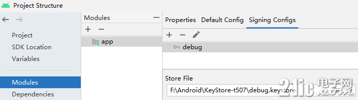

不同签名会创建对应的selinux上下文。
Android.mk
LOCAL_CERTIFICATE := platform
有platform签名,所以seinfo是platform。
LOCAL_CERTIFICATE作用
参考文档https://blog.csdn.net/hnlgzb/article/details/107823874
可以查看Android源码build/target/product/security/ 目录下提供的默认签名文件,不同平台可能会有差异:飞凌嵌入式 T507 开发板 提供了media、networkstack、platform、shared、testkey、verity六种不同权限的签名文件。
