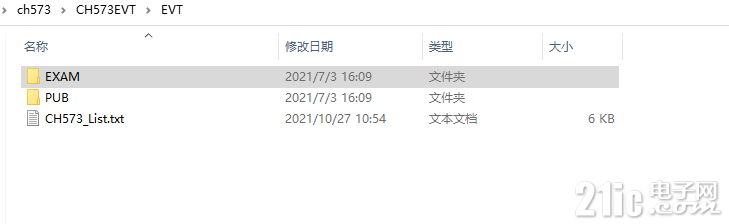

下载完后,解压出来:
CH573_List中说明了整个EVT中的文件目录:

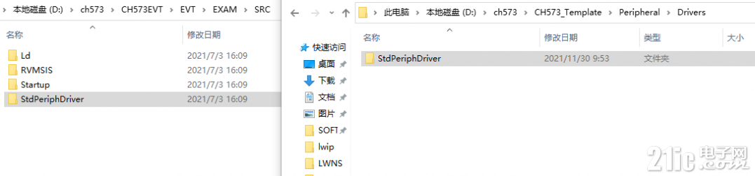

1. 在工程目录下新建Core文件夹,该文件夹存放和芯片本身相关的文件:Link.ldStartup.Score_riscv.c等文件。
所以将EVT目录中的EXAM\SRC下面的LdRVMSISStartup三个文件夹复制到新建的Core文件夹下:

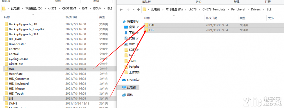

2. 在工程目录下新建Drivers文件夹,该文件夹存放芯片外设驱动和其他的一些外部程序功能支持。
所以将EVT中用到的一些驱动支持先复制到Drivers文件夹中:

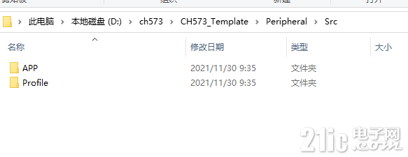

3. 新建Src文件夹,将本来APP文件夹和Profile文件夹移动到Src中:
此时我们工程文件目录结构就整理好了:

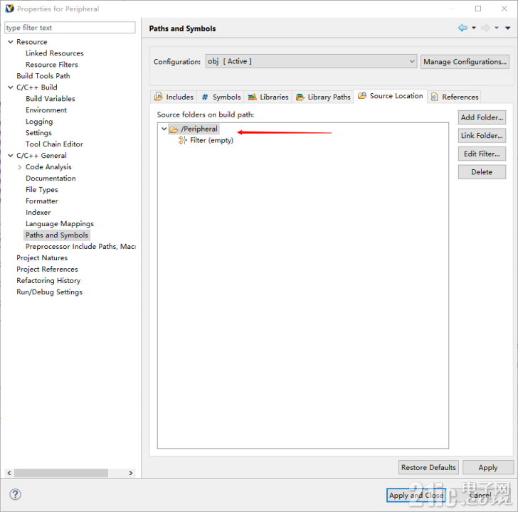

然后再去C/C++ GeneralPath and Symbols选项中的Source Location中,将所有的选项删除:
全删除后,会自动出现一个工程名的目录,此时不要继续删除,所以删除后如图:
点击Apply and Close即可。

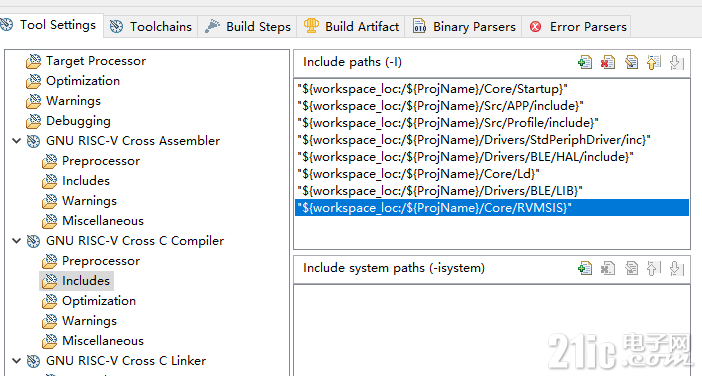

2. 更改完工程的文件目录信息,就可以开始更改工程的头文件路径文件配置,右键工程,进入properties,按图指示进入头文件设置界面:
根据工程中现有的头文件目录,结合自己将文件移动到哪个目录,将头文件路径一一修改为移动后的文件夹,添加其他头文件点击修改旁边的新建即可:

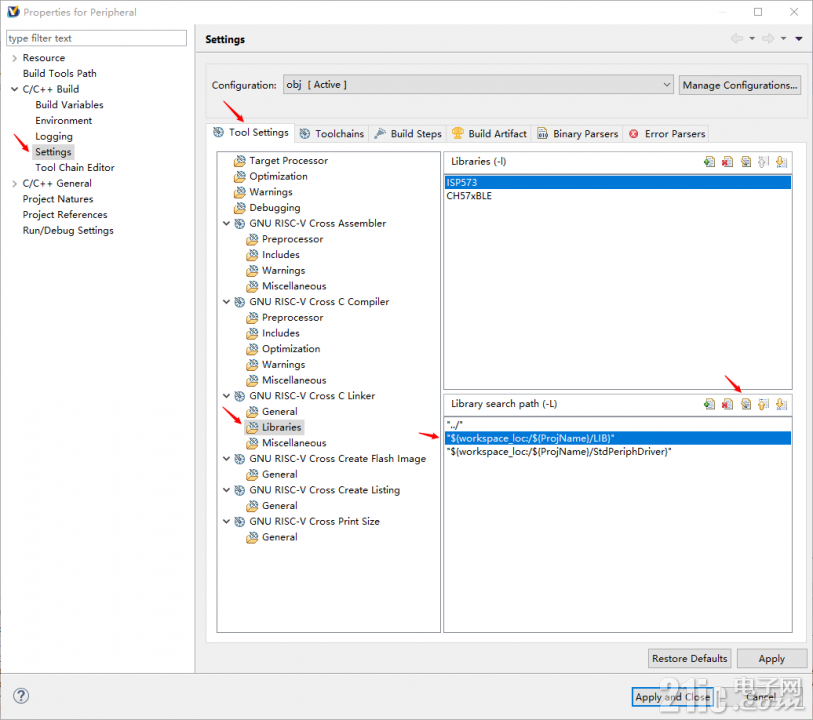

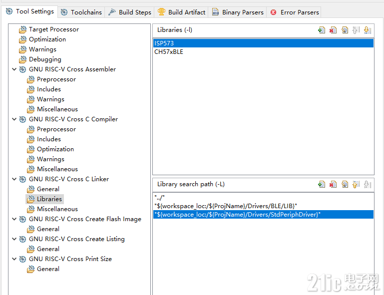

4. ld文件修改好后,需要修改库的所在位置,在上一步设置ld的下方就有Libraries选项卡,点击进入设置页面:
这里,右上方的选项是我们工程用到的Library的名字,下方是library的所在文件夹,这里我们将只需要修改文件夹信息,将文件夹改为移动后的位置,修改后如下:
如果还需要将其他库移动到本工程,首先根据第2步将库的头文件添加到工程,然后在此页面设置库文件,先在右上方添加库的名称(不知道名称可以去移植库的工程中查看),然后在右下方设置中添加库所在文件夹的位置即可。
最后点击Apply and Close,库文件的设置就结束了,整个工程的建立也就完成了。

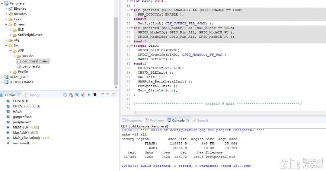

5. 最后测试一下编译效果:
可以看到编译成功,独立的工程建立完毕!
