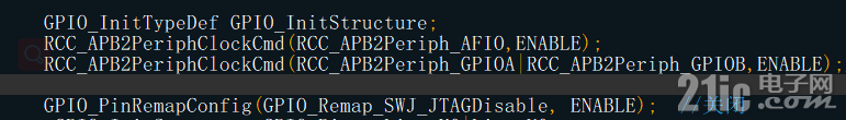

MUC:STM32F103C8T6问题:使用PB3,PB4,PA15作为外部中断入口,已对IO进行复用并使能禁用JTAG功能。调试器使用J-LINK以SWD方式连接MCU。实测debug时PB3中断无法触发,读取PB3电平也失败。
解决:换用ST-LIMK或者DAP-LINK问题消除,想问一下@香水城 这个问题的根源是啥?

会不会是Jlink调试时开启了swo跟踪功能?

DAP和STLINK都是SWD,所以好使,jlink支持JTAG,可能把PB3给用了吧
确实是开启了SWO,取消这个勾选就可以了。
