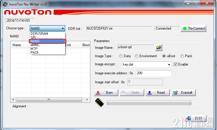

 楼主| carefull3357dc 发表于 2021-12-24 08:42 | 显示全部楼层
4.烧录SPL U-Boot
烧录uBoot要使用到新唐的烧录工具Nu Writer。在Choose type处选择“NAND”,如下图。

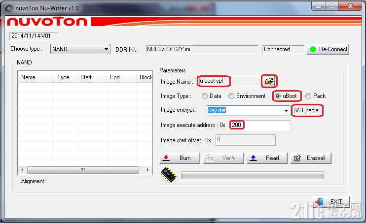

 楼主| carefull3357dc 发表于 2021-12-24 08:43 | 显示全部楼层
接着设定Parameters,如下图,
Image Name:提取u-boot-spl.bin,
Image Type:提取uBoot,
Image encrypt:勾选Enable
Image executeaddress:0x填写200
然后按“Burn”键,如下图
 楼主| carefull3357dc 发表于 2021-12-24 08:44 | 显示全部楼层
出现一个刻录成功的视窗,如下图,
烧录完成后,接下来再烧录Linux的内核镜像。
