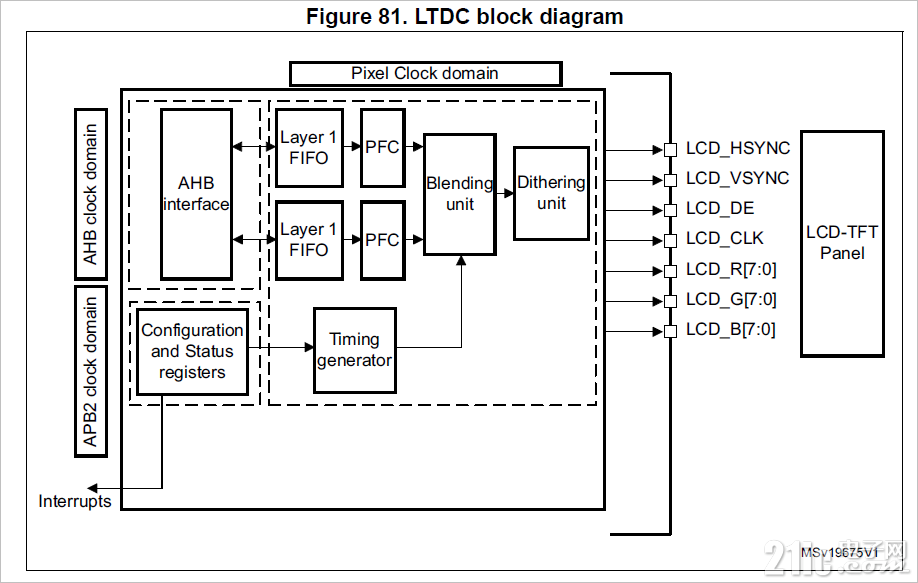

一.STM32F429 LTDC内部结构图:
 楼主| 狗啃模拟 发表于 2021-12-30 23:36 | 显示全部楼层
层 FIFO
每层一个 64x32 位 FIFO。
PFC
Pixel Format Convertor performing the pixel format conversion from the selected input
pixel format of a layer to words.
执行像素格式转换的像素格式转换器,从层的所选输入像素格式转换为字。
像素数据从帧缓冲区中读取,随后按照以下方式转换为内部 8888 (ARGB) 格式:
宽度低于 8 位的分量通过位重复扩展到 8 位。所选位范围多次拼接,直至其超过 8 位。
在得到的向量中,选择高 8 位。例如:5 位 RGB565 红色通道将变为(位位置):
43210432(低 3 位由 5 位中的高 3 位填充,4321即第4、3、2、1位)
即RGB565中的R通道,R5--R[4:0]扩展为R[4:0]R[4:2],组成8位数据R8。

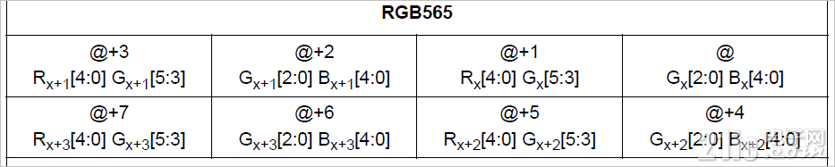

RGB565内存格式
下图说明了像素数据映射与所选格式的关系:
 楼主| 狗啃模拟 发表于 2021-12-30 23:40 | 显示全部楼层
上面两格为一个16bits数据,即一个完整的RGB565数据,即包含5位RED,6位Green,5位Blue。
下面的宏可以很好说明它们的关系和组成顺序:
#define   MAKE_RGB565(R, G, B)      (( R & 0x1F) << 11)  |   (( G & 0x3F) << 5)  |   ( B & 0x1F)

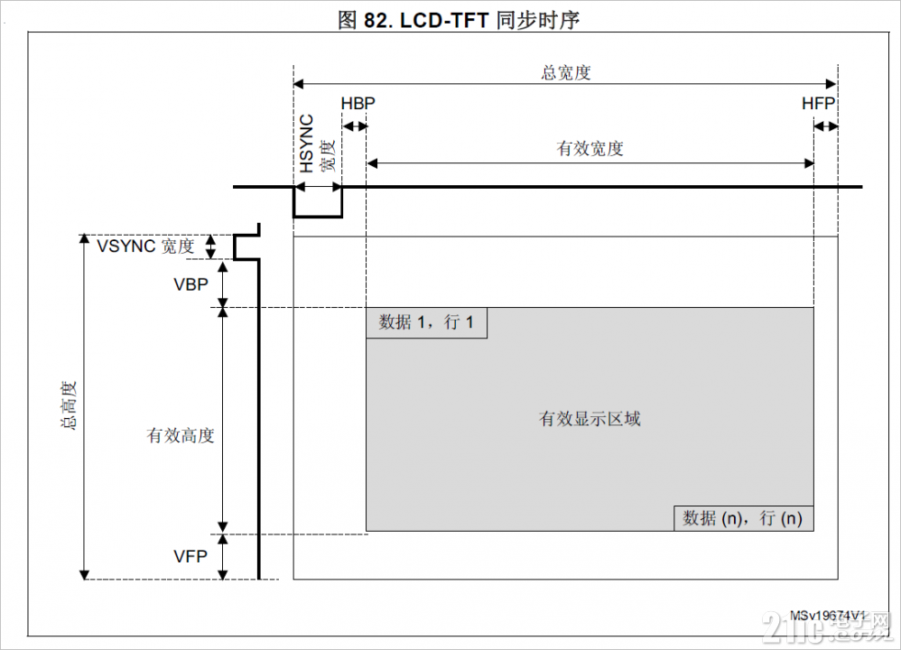

三. 同步时序:
 楼主| 狗啃模拟 发表于 2021-12-30 23:47 | 显示全部楼层
VBP--vertical back porch
VFP--vertical front porch
HBF--Horizontal back porch
HFP--Horizontal front porch
HBP 和 HFP 分别为水平后沿周期和水平前沿周期。
VBP 和 VFP 分别为垂直后沿周期和垂直前沿周期。
LCD-TFT 可编程同步时序包括:
–– HSYNC 和 VSYNC 宽度:水平和垂直同步宽度,通过编程 LTDC_SSCR 寄存器中
的 HSYNC Width - 1 和 VSYNC Width - 1 的值进行配置。
如LCD面板手册中HSYNC Width的值为1,那么就将1-1 = 0写入该寄存器。

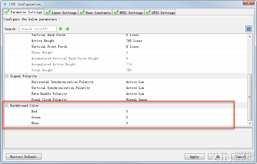

四. 背景色
恒定的背景色 (RGB888) 可通过 LTDC_BCCR 寄存器编程。它用于与底层混合。
STM32CubeMX中相关的配置:
STM32CubeMX生成的相应代码如下:
  1. //LCD配置
  2. hltdc . Init . Backcolor . Blue = 0 ;
  3. hltdc . Init . Backcolor . Green = 0 ;
  4. hltdc . Init . Backcolor . Red = 0 ;
  5. 默认为黑色RGB = 0。
