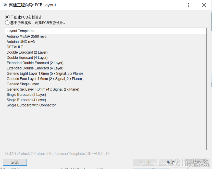

一、Protues创建工程
添加好名称,不断下一步就行:
 楼主| 无法去污粉 发表于 2021-12-30 23:40 | 显示全部楼层
 楼主| 无法去污粉 发表于 2021-12-30 23:41 | 显示全部楼层
 楼主| 无法去污粉 发表于 2021-12-30 23:42 | 显示全部楼层
 楼主| 无法去污粉 发表于 2021-12-30 23:43 | 显示全部楼层

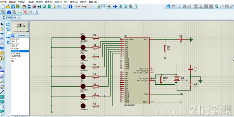

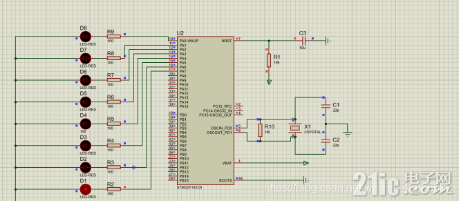

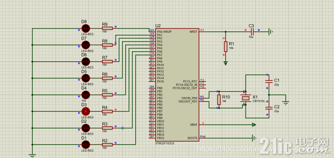

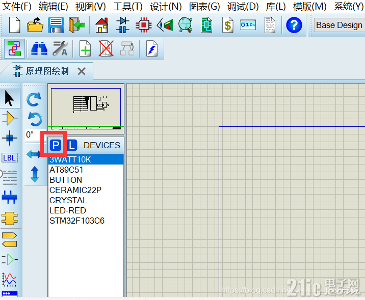

二、pretues添加原件,构建电路图;
 楼主| 无法去污粉 发表于 2021-12-30 23:45 | 显示全部楼层

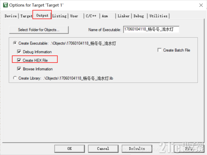

6.生成.hex文件
 楼主| 无法去污粉 发表于 2021-12-30 23:57 | 显示全部楼层
编译一下:
 楼主| 无法去污粉 发表于 2021-12-30 23:58 | 显示全部楼层

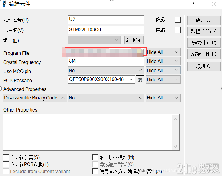

四、Protues电路图整合Keil生成的.Hex文件
protues中右击芯片编辑属性添加.hex文件(mdk/Objects/);.

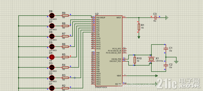

五、实验结果:
1到8个灯分别开始亮灭
 楼主| 无法去污粉 发表于 2021-12-30 23:59 | 显示全部楼层
