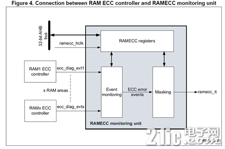

STM32H7的RAM ECC功能的实现可以分成两个部分:RAM ECC Controller和RAM ECC Monitor单元,如下图所示。

STM32H7一共有三个ECC Monitor,各负责一个域。ECC Monitor接收来自ECC Controller的诊断事件,并根据寄存器的配置产生对应的中断信号。
ECC Controller与ECC Monitor之间的映射关系见下图。例如D1的RAMECC Monitor单元,一共有5个通道,每个通道对应一个SRAM块的ECC controller。每个通道都有自己的一组寄存器,图中的Address offset就是寄存器组的偏移地址。如果要打开AXI SRAM的ECC Monitor单元,使得当检测到AXI SRAM的ECC错误时产生对应的中断,就需要操作AXI SRAM对应的寄存器组。

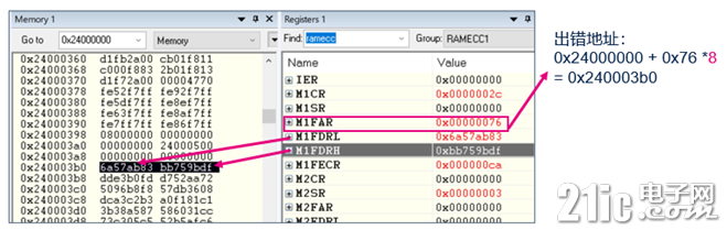

例子1:使能AXI-SRAM对应的Monitor功能(如何使能请参考STM32H7CUBE库中的RAMECC_ErrorCount例程)。上电后AXI-SRAM先不初始化,然后直接进行读操作就会触发ECC错误。这时候我们在调试状态下查看FAR和FDR的值,见下图。
这里因为AXI-SRAM是64位总线接口,所以计算实际出错地址时,N的值是8。

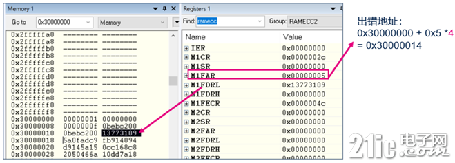

例子2:使能SRAM1(0X30000000)对应的Monitor功能。上电后不进行初始,然后直接进行读操作就会触发ECC错误。这时候我们在调试状态下查看FAR和FDR的值,如下图。
因为SRAM1是32位总线接口,所以这时N的值是4。
