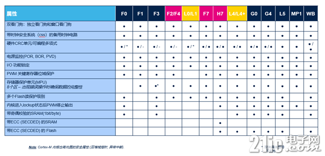

概览
对于功能安全,ST MCU从芯片内置的硬件安全属性,经过认证的软件自检库和完备的安全文档三个层面来支持STM32用户在系统级进行开发,达到要求的功能安全等级。
下表中列出了STM32MCU内置的一些主要硬件安全属性。下面我们一起来看看这些属性在功能安全中的用处。
