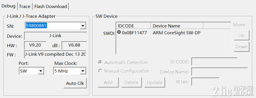

IC 是GD32E230Fx

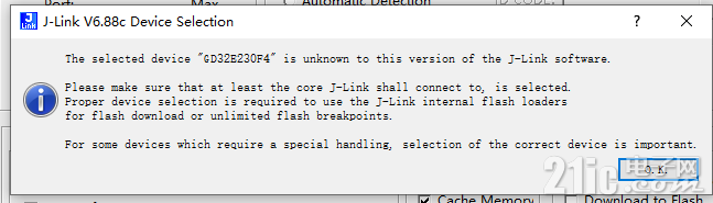

jlink 连接后 找不到对应的芯片
我就选了  GD32E230K

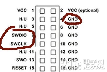

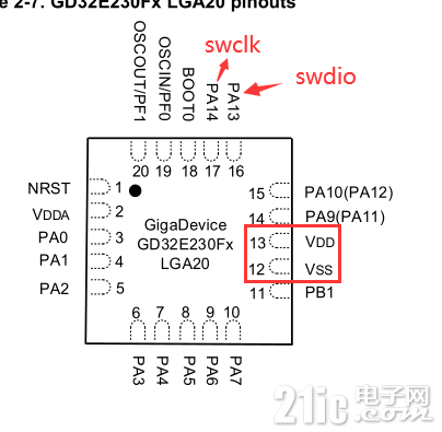

IO 连接如下
BOOT0  已经接地了。。

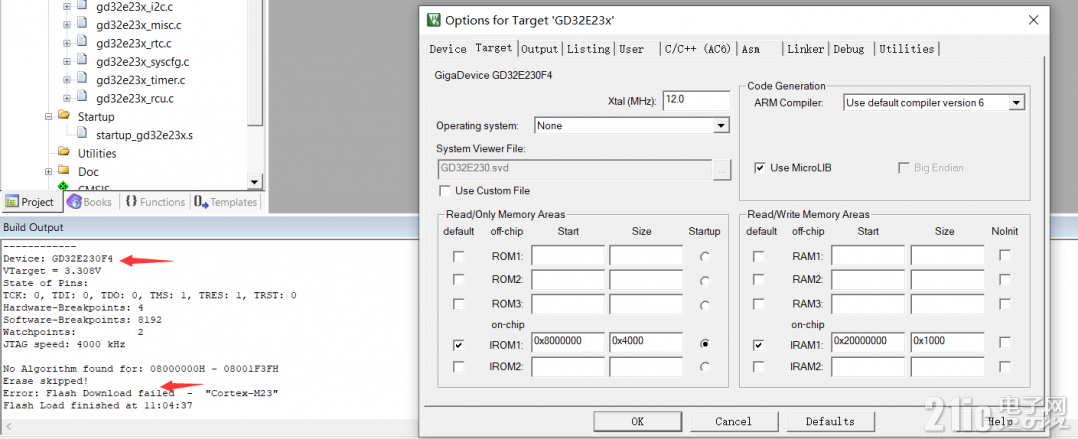

可以连接上 但是烧录失败~~
麻烦大家指点一下

一周一天班| | 2022-1-6 09:59 | 只看该作者
烧录配置的FLASH DOWNLOAD中RAM设置错误。可以和device设置的RAM起点一样,大小为0x1000。
ATLAS_chen| | 2022-1-12 11:37 | 只看该作者
可能是keil工程配置问题。keil4或keil5,还有 Addon插件。先把芯片解锁、擦除再试试。    这个要一步步检查,可能错误提示都一样,但起因可能不同。

zddsh| | 2022-1-25 22:07 | 只看该作者
更新下KEIL最新版本的就没问题了
