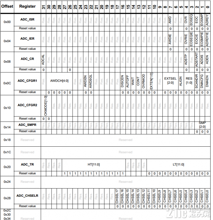

 楼主| pengf 发表于 2022-1-1 17:38 | 显示全部楼层
这是ad寄存器表,请教要怎么设置。

 楼主| pengf 发表于 2022-1-1 17:47 | 显示全部楼层
这里有个基于F4系列的多通道选择性转换示例。注意待转换通道的GPIO复用功能别忘了配置。【下面文中忘记提到了】
 楼主| pengf 发表于 2022-1-1 17:49 | 显示全部楼层
在库函数更改寄存器ADC_CHSELR,更改为先清零,然后再赋值要被选择的通道。这样就不会多次调用多个通道一直被选择。
