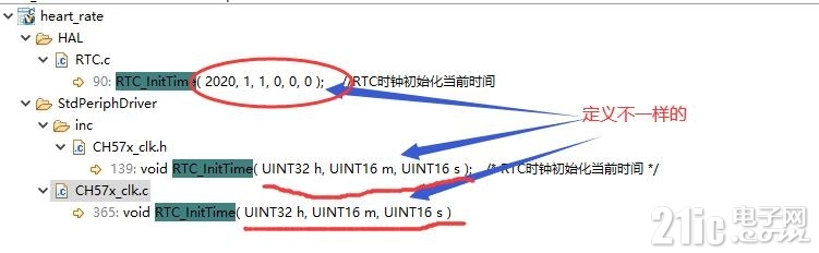

mounriver新建项目时的默认源代码从哪里拷贝的?

奔牛滚滚|  楼主 | 2022-1-6 16:05 | 只看该作者
WCHTech37 发表于 2022-1-6 15:36
您好,MRS内置模板会持续更新;用户也可以通过MRS的“内置工程模板管理功能”进行自定义工程模板的创建 ...
您是沁恒的技术人员吧.ch579M的项目模板里面的有些函数声明和最新的示例代码不一样的
WCHTech37 2022-1-6 16:28 回复TA
您好,MRS会在版本更新时同步更新内置的模板工程,遇到文件、代码等不一致的问题时,请以WCH EVT中的内容为准。
