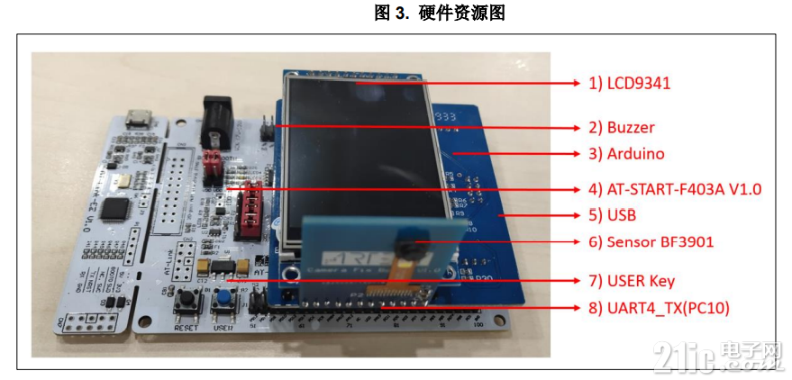

硬件资源
1) LCD 9341
2) 外接Buzzer(PE15)
3) Arduio
4) AT-START-F403A V1.0 实验板
5) USB
6) Sensor BF3901
7) USER key
注:
1.该demo是基于AT32F403A的硬件条件,若使用者需要在AT32其他型号上使用,请修改相应配置即可。
2.供电部分:使用电源供电,或USB线供电(勿使用Link单独供电)。

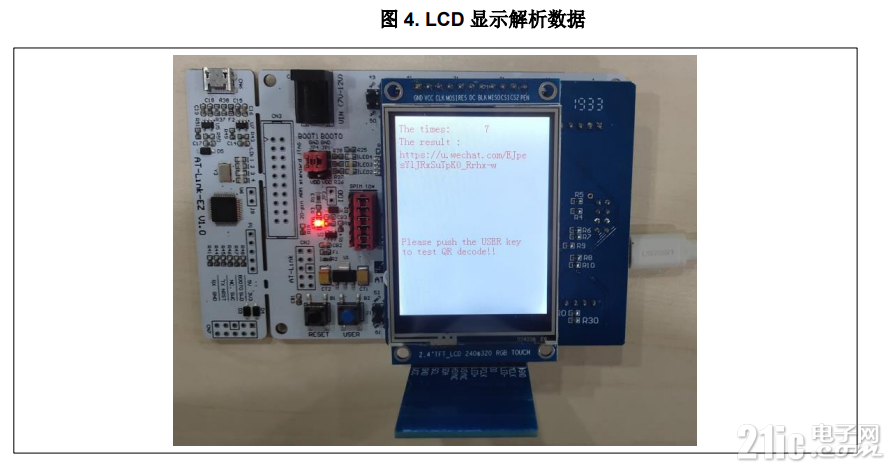

4) 根据LCD显示信息,查看BF3901初始化是否成功,并按下USER key按键,开启QR 解码侦测。
5) 将摄像头BF3901对准二维码,LCD显示当前抓取的摄像头图像,此时芯片一直在运算QR解码。

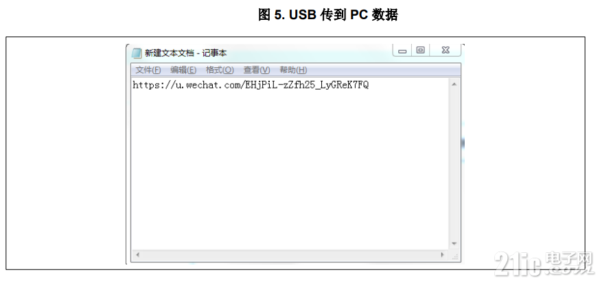

6) 若芯片一直没有解析到二维码,一维码数据,则会一直运行下去,直到解析到数据,如图4所示。蜂鸣器会响一下,并且将解析到数据通过USB传输到PC,如图5所示。Ps. QR decode 默认只侦测二维码,若要侦测全部图码等,需开启宏定义:Detect_all。
