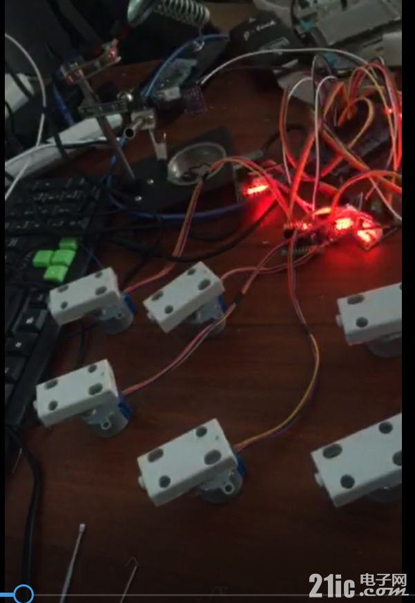

一、简介
 本次项目主要使用Arduino Mega开发板和Arduino Mega传感器扩展板结合PAJ7620手势传感器对六个28BYJ-48步进电机进行控制。手势传感器可识别 向左、向右、向上、向下四个方向的手势。并配合手势旋转不同的角度。
二、材料清单
1、1MEGA2560 R3 开发板
2、6
步进电机
3、6按压装置
4、1
手势识别模块
5、6亚克力板
6、6
联轴器
7、1*MEGA2560专用扩展板
三、程序功能
第1步:MEGA2560 R3 开发板通过MEGA2560专用扩展板控制6个步进电机,电机根据检测到的手势进行相应的旋转。检测到
向左手势第一次:6个步进电机顺时针旋转45°,如果检测到第二次向左手势,再次旋转45°,以此类推,每次检测到一次向左手势则顺时针旋转45°一次,直到电机顺时针旋转到90°位置。
向右手势第一次:6个步进电机逆时针旋转45°,如果检测到第二次向右手势,再次旋转45°,以此类推,每次检测到一次向右手势则逆时针旋转45°一次,直到电机逆时针旋转到-90°位置。
向上手势第一次:如果电机在-90°或者-45°位置,则6个步进电机顺时针旋转到0°位置,如果电机在0°或者45°位置,则6个步进电机顺时针旋转到90°位置。如果电机处于90°位置,则向上手势无效。
向下手势第一次:如果电机在90°或者45°位置,则6个步进电机逆时针旋转到0°位置,如果电机在0°或者-45°位置,则6个步进电逆时针旋转到-90°位置。如果电机处于-90°位置,则向下手势无效。
第2步:MEGA2560 R3 开发板通过手势识别模块,进行动作捕获。
当检测到向上手势时,向串口监视器发送”UP”字符;
当检测到向下手势时,向串口监视器发送”DOWM”字符;
当检测到向右手势时,向串口监视器发送”RIGHT”字符;
当检测到向左手势时,向串口监视器发送”LEFT”字符;
第3步:MEGA2560 R3 开发板通过类似于按压装置的机械原理,实现按压效果。最终实物不是采用此款。只是借用此原理。

五、功能演示
以下为成品的演示图,仅供参考
附件部分包括了整体代码和测试代码,还有相关的演示视频。(由于平台不支持上传视频我只贴个图片在这了。)
