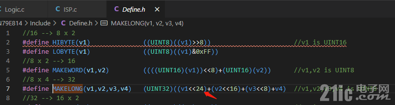

新唐8051 N79E81X demo文档里,define.h 内这个是不是有问题,应该<<24吧?

看这个意思好像真的应该是24

之前已经移动8位了 所以现在移动32位啊
zljiu| | 2022-2-5 18:10 | 只看该作者
对了 上两行已经移动过一次了
coshi| | 2022-2-5 18:26 | 只看该作者
先右移8位 再左移32 和直接左移24是一样的

应该就是BUG了,我程序里用的是<<24
