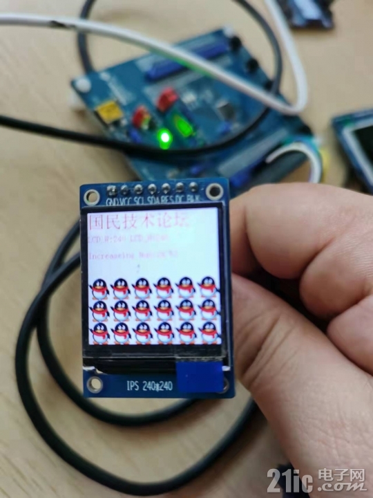

今天,我们来搞下SPI DMA来驱动240X240的ST7789的一个小LCD~LCD电路:
我们设定硬件连接引脚:
//              GND   电源地
//              VCC   3.3v电源
//              SCL   PA5(SCLK)
//              SDA   PA7(MOSI)
//              RES   PA1
//              DC    PA2
//              BLK   PA3
其中仅用到SPI1的SCLK 及MOSI ,即仅发送模式。

参看产品手册SPI1挂在APB2总线  最高54M,也是蛋疼的,这个设计~具体还没想明白,一旦波特率定义小了,SPI输出就不正常,这里用最大的2分频~
下面进行DMA配置,这了我们配置2种模式:
1、正常的数据地址递增,外设地址不变   这种模式发送大量数据刷屏
2、正常数据地址固定,外设地址固定      这种情况适合单一颜色刷屏
DMA_InitType DMA_InitStructure;
u16 DMA1_MEM_LEN;//保存DMA每次数据传送的长度          单次最大65535

屏幕显示字符图片等相关,这里用到DMA发送大量数据:

其中LCD_Fill 为单一颜色刷屏,用到DMA配置1,其余均用DMA默认配置。
我们在MAIN函数里面调用:
int main(void)
  u8 t,i,j;
        u8 len;
        u16 times=0;
  float m=0;
  /*SystemInit() function has been called by startup file startup_n32g43x.s*/
        NVIC_PriorityGroupConfig(NVIC_PriorityGroup_2);//设置系统中断优先级分组2
        delay_init(108);                //延时初始化
        DBG_UART_Init(115200);        //串口初始化波特率为115200
        LED_Init();                                  //初始化与LED连接的硬件接口
  LCD_Init();//LCD初始化
        LCD_Fill(0,0,LCD_W,LCD_H,WHITE);
//  while(1){}
  while(1)
//                LCD_ShowPicture(0,0,240,240,gImage_2);
//                delay_ms(1000);
                LCD_ShowChinese(0,0,"国民技术论坛",RED,WHITE,32,0);
                LCD_ShowString(0,40,"LCD_W:",RED,WHITE,16,0);
                LCD_ShowIntNum(48,40,LCD_W,3,RED,WHITE,16);
                LCD_ShowString(80,40,"LCD_H:",RED,WHITE,16,0);
                LCD_ShowIntNum(128,40,LCD_H,3,RED,WHITE,16);
                LCD_ShowString(0,70,"Increaseing Nun:",RED,WHITE,16,0);
                LCD_ShowFloatNum1(128,70,m,4,RED,WHITE,16);
                m+=0.11;
                for(j=0;j<3;j++)
                        for(i=0;i<6;i++)
                                LCD_ShowPicture(40*i,120+j*40,40,40,gImage_1);
                delay_ms(5000);
//    delay_ms(200);
//    LCD_Fill(0,0,LCD_W,LCD_H,WHITE);
显示如下:
总体而言,是实现了过程,但是对于SPI速度不能调慢,慢了就不正常,我也是没弄明白~还有就是LCD_FILL这个函数莫名的奇怪。
必须调用2次,才正常。看了代码,也没看成那边有问题~这个代码可是在STM32上完全验证通过的。
shenyebuwu 2024-9-18 10:18 回复TA
屏幕的驱动芯片对于spi速率有要求,不能太低。
kyzhd| | 2022-1-21 14:13 | 只看该作者
