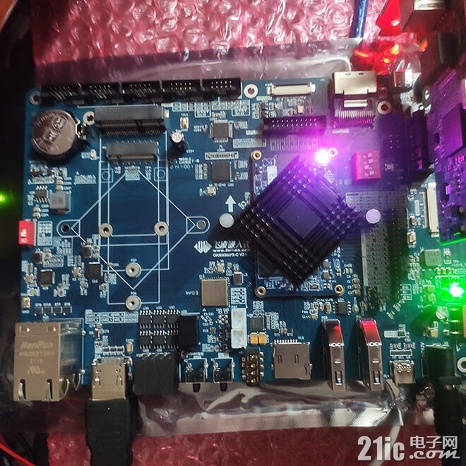

收到飞凌嵌入式iMX8MP开发板之后,我真是眼前一亮,我不敢妄下定论,但是飞凌的OKMX8MP-C 开发板觉得是我见过外设接口最多的开发板,其上有两个USB3.0 Host接口,两个网口,一个miniPCIe+m.2 ngff接口,而m.2 ngff接口则为专属5G模块设计,市面上支持m.2接口的5G模块有高通SIM7000,广和通5G,移远5G等,m.2接口已然成为工控领域中5G模块的常用接口。值得一提的是,开发板还拥有非常罕见且高端的标准PCIe x1通道接口,有了这个接口,开发板就可以外扩PCIe网卡或PCIe开发板(如xilinx的众多开发板都带有PCIe x1金手指插槽)。除此之外,就是飞凌工控开发板中常见的MIPI DSI接口和MIPI CSI接口/LVDS接口/CAN接口了,这些接口非常常见就不多说了。
先上张飞凌iMX8MP的靓照。
v2-fe5706452c8853f7df06282cd13d6303_720w.jpg [backcolor=rgba(18, 18, 18, 0.5)]​

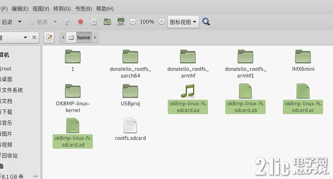

iMX8MP开发板默认启动方式为EMMC启动,同时有拨码开关选择USB启动/USB烧录/TF卡启动/QSPI启动,对于EMMC启动方式来说,要烧录更新系统,可以通过卡刷或者线刷方式进行,而QSPI启动方式则是将uboot烧录至QSPI,文件系统由EMMC启动。对我来说,我是选择更新系统文件最为方便的TF卡启动,TF卡启动好处有二,第一是更换uImage内核文件方便,第二是可以随意定制文件系统,不过飞凌厂家并没有提供可以直接烧录到TF卡的完整img文件,将系统烧录到TF卡启动只有两种方法,第一是用uuu线刷软件直接将uboot和Image+rootfs的打包文件通过sd_all烧录配置文件烧录到TF卡上,第二是使用飞凌厂家提供的mksdcard.sh之类的烧录脚本在虚拟机下进行,我经过实测后觉得第一种方法是最简单的,只需要准备imx-boot.bin和打包文件rootfs.sdcard即可,如图:

而rootfs.sdcard文件是由rootfs.sdcard.a*四个压缩分卷文件生成的,需要在虚拟机下进行合并:
cat rootfs.sdcard.a* > rootfs.sdcard

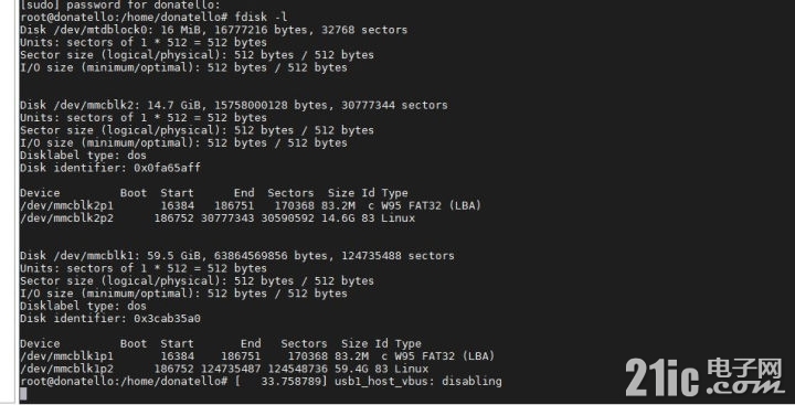

烧录完毕后TF卡的分区状态:
