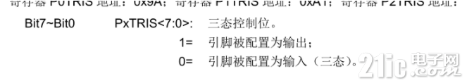

像通用的51单片机,IO口都有这样的标注(下图是CMS5880的IO引脚配置截图)
当你设置成输入时,此时引脚状态就是高组态。有些单片机规格书翻译不太准确,
应该要翻译成:0=  引脚被配置为输入(高阻抗)
翻译成“高阻抗”应该是比较准确的,
翻译成“三态”容易引起误解

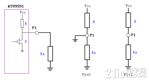

2.P1口准双向IO
内带上拉电阻
当P1=0时,三极管D导通,见中间的等效图
当发出P1=1的指令后,三极管D截止,见右边等效
那为什么叫准双向IO,因为当IO口要设置为输入时,需要先想该端口写“1”,单片机才能正确读取外部的高低电平。
也就是要现有个准备过程,所以叫“准双向3”.P2 P3也是。
双向口与准双向口的区别主要是:准双向口I/O口操作时做数据输入时需要对其置1,否则若前一位为低电平,后一位输入的电平为高则MOS管拉不起来导致出错。而双向口则不需要做此动作,因为双向口有悬浮态。
准双向口就是做输入用的时候要有向锁存器写1的这个准备动作,所以叫准双向口。
真正的双向口不需要任何预操作可直接读入读出。
1:准双向一般只能用于数字输入输出,输入时为弱上拉状态(约50K上拉),端口只有两种状态:高或低。
2:双向除用于数字输入输出外还可用于模拟输入输出,模拟输入时端口通过方向控制设置成为高阻输入状态。双向端口有三种状态:高、低或高阻
