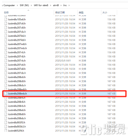

main函数为灯闪烁函数,下面定义的每句话的出自iostm8s208mb.h文件(ST官方自带库的.h文件)看代码看带颜色标记的快。(从上到下一层一层递进)

PI_DDR_DDR0等可以直接用出自iostm8s208mb.h文件(ST官方自带库的.h文件)

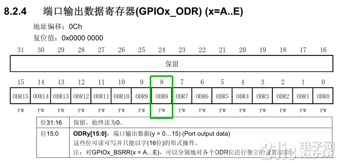

二、用STM32F103芯片完成灯闪烁。引脚:PA8
main函数为原子STM32f103mini开发板寄存器版本代码,完成LED:PA8和PD2交替闪烁。
图片是STM32中文参考手册里的截图。
欢乐家园|  楼主 | 2022-1-25 22:15 | 只看该作者
欢乐家园|  楼主 | 2022-1-25 22:16 | 只看该作者
欢乐家园|  楼主 | 2022-1-25 22:19 | 只看该作者
解释:ODR 是一个端口输出数据寄存器,也只用了低 16 位。该寄存器为可读写,从该寄存器读
13
欢乐家园|  楼主 | 2022-1-25 22:21 | 只看该作者
出来的数据可以用于判断当前 IO 口的输出状态。而向该寄存器写数据,则可以控制某个 IO 口
的输出电平。
14
欢乐家园|  楼主 | 2022-1-25 22:22 | 只看该作者
15
欢乐家园|  楼主 | 2022-1-25 22:23 | 只看该作者
