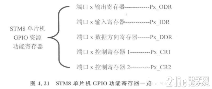

STM8S208MB 每一个端口寄存器位驱动相应的端口引脚。
每一个端口有 5 个寄存器
1.数据方向寄存器(DDR)
2.输出数据寄存器(ODR)
3.引脚输入寄存器(IDR)
4.控制寄存器(CR1)
5.控制寄存器(CR2)
远芳侵古道|  楼主 | 2022-1-25 23:21 | 只看该作者
用于对输入/输出进行配置。任何一个 I/O 引脚可以通过对 DDR,ODR,IDR,CR1 和 CR2 寄存器的相应位进行编程来配置。

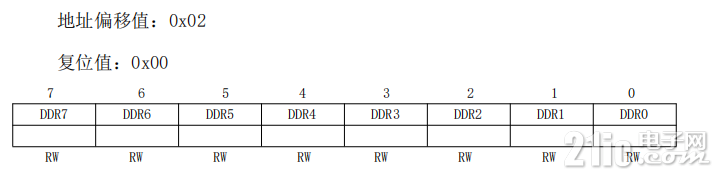

端口 x 数据方向(Px_DDR)
远芳侵古道|  楼主 | 2022-1-25 23:25 | 只看该作者
DDR[7:0]:数据方向寄存器
这些可以通过软件置 1 或者置 0,选择引脚输入或者输出
0:输入模式
1:输出模式

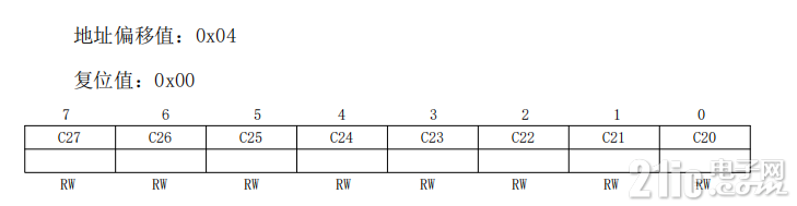

端口 x 控制寄存器(Px_CR2)
14
远芳侵古道|  楼主 | 2022-1-25 23:56 | 只看该作者
C2[7:0]:控制寄存器位
相应的位通过软件置 1 或置 0,用来在输入或输出模式下选择不同的功能。在输入模式下,由 CR2 相应的位使能中断。如果该引脚无中断功能,则对该引脚无影响。
在输出模式下,置位将提高 IO 速度。此功能适用 O3 和 O4 输出类型。
在输入模式时(DDR=0):
0:禁止外部中断
1:使能外部中断
在输出模式时(DDR=1):
0:输出速度最大为 2MHZ
1:输出速度最大为
