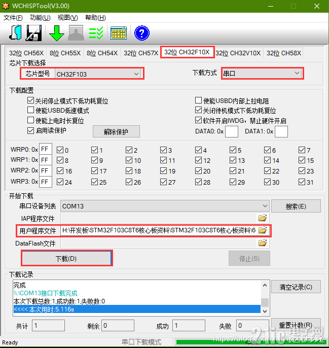

串口下载方式
下载前安装WCHISPTool软件,点击官网下载
USB转TTL串口模块与CH32接线如下:Rx—>A9、Tx---->A10、GND–>G、VCC–>3.3,boot0跳线帽置为高电平
下载前若下载选项不能点击,请点选下接触保护选项,有时下载不成功重启下软件。选择一个编译好的STM32F103C8T6的hex文件,PC13闪灯程序。下载完成后boot0设置回低电平,按下复位键观察灯在闪烁,说明程序在运行。
